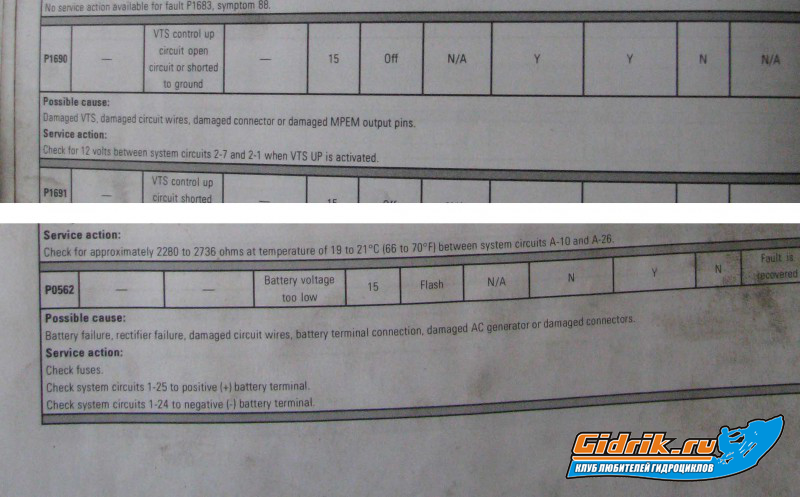

Помогите, Гидр выдает ошибку P1690 еще иногда P0562 и мигает хзнак аккумулятора , что это значит???

походу просто провода окислились

СообщениеДобавлено: 22 сен 2010, 09:52
Если так, то повезло....с Лехой согласен

наверно вот так там
