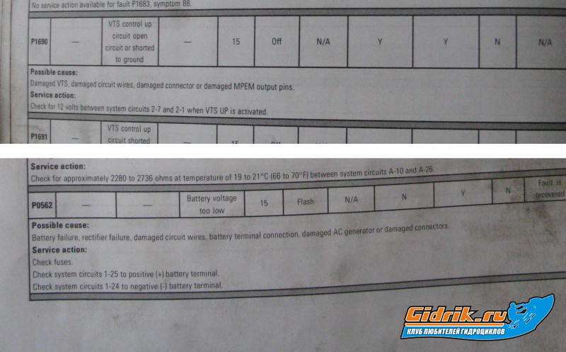

СообщениеДобавлено: 22 сен 2010, 08:53
Зарегистрирован: 10 авг 2008, 12:45
Сообщения: 13
Откуда: uga krasnodarskogo kray
походу просто провода окислились
Безимени-1.jpg [ 1.28 МБ | 8865 просмотров ]
СообщениеДобавлено: 22 сен 2010, 09:52
Если так, то повезло....с Лехой согласен
СообщениеДобавлено: 22 сен 2010, 12:29
Зарегистрирован: 17 июн 2010, 00:12
Сообщения: 5
Откуда: краснодарский край
наверно вот так там
322_новый размер.jpg [ 726.29 КБ | 8859 просмотров ]
СообщениеДобавлено: 23 сен 2010, 20:29
Да фиг там! Он же пишет, что возил на диагностику! Читайте внимательно! Судя по его молчанию, пипец движку!
