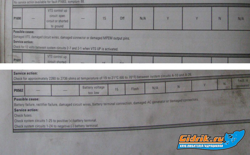

походу просто провода окислились

наверно вот так там
