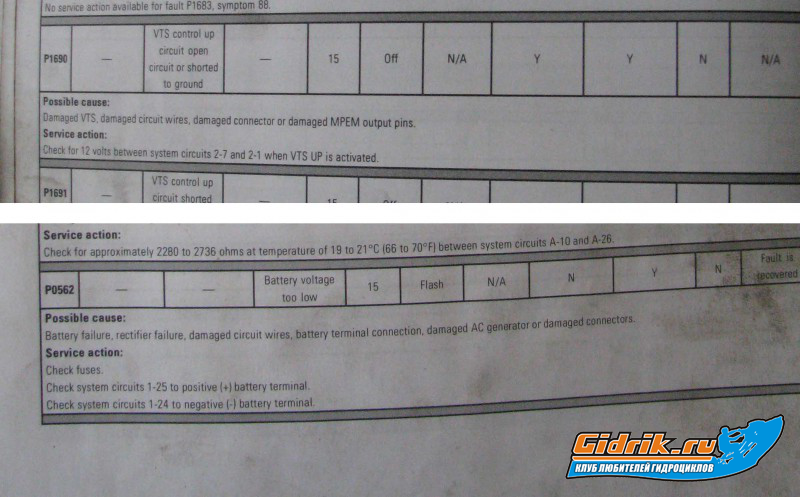

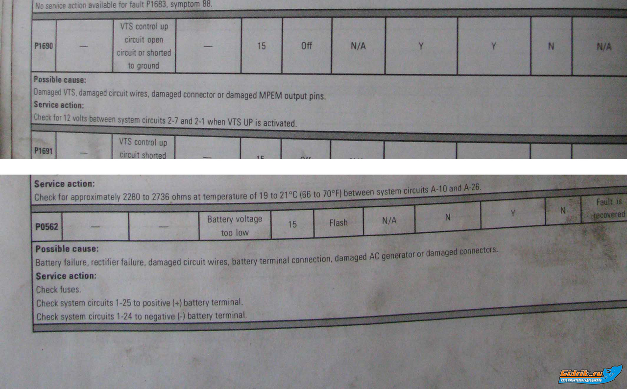

Помогите, Гидр выдает ошибку P1690 еще иногда P0562 и мигает хзнак аккумулятора , что это значит???

походу просто провода окислились
Безимени-1.jpg [ 1.28 МБ | 8854 просмотра ]
СообщениеДобавлено: 22 сен 2010, 09:52
Если так, то повезло....с Лехой согласен

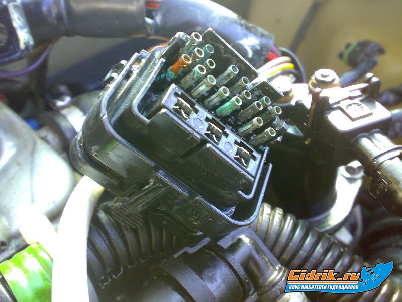

наверно вот так там
322_новый размер.jpg [ 726.29 КБ | 8848 просмотров ]

Да фиг там! Он же пишет, что возил на диагностику! Читайте внимательно! Судя по его молчанию, пипец движку!
