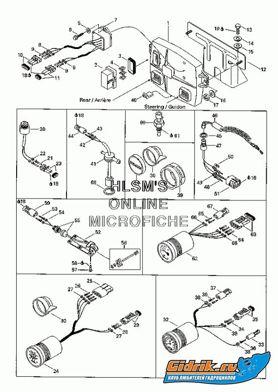

А где Вы моск увидели? %) электронный модуль-да присутствует.
А что бы узнать взаимозаменяемость моска и проводки-надо сравнить каталожные номера. Правда они менялись и не раз. Но вдруг!? :)

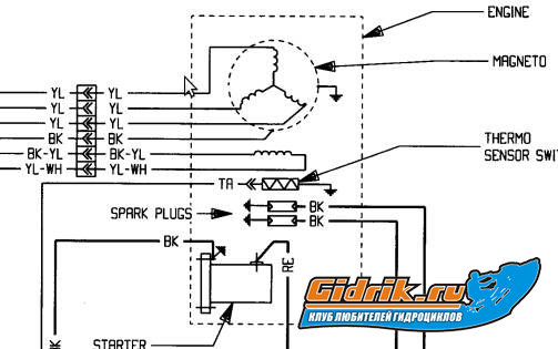

5662B4.gif [ 54.24 КБ | 11155 просмотров ]

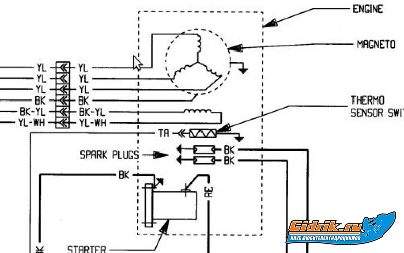

странно... вон Райдер прислал рисунок, там регулятор-выпрямитель 3х фазный (номер 7) у 717 4х проводной...
так сколько проводов на разъеме который к движке идет 4 или больше???

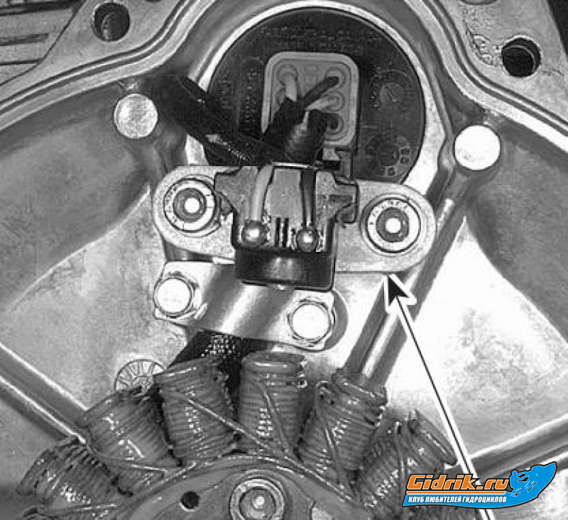

Гена там 3 фазы, на 787 ХП стояла такая, + датчик катушки зажигалки. Непомню че он мерил, вроде какойто выступ или наоборот провал в маховике. запямятовал... УОЗ - регулировался электрикой, т.е мозгом.

неее, чЁ-то тут нето... у 787 ну некак не 4х контактный разъем... может уже переделали на магнето от 717??? :shock:
вот как должно это выглядеть...
сфоткай свои детальки - посмотрим что там, да как...

Возможно по 787 все оно так и есть как ты говоришь, просто я его с катера как скинул в гараж привез так и не разглядывал, помню что на магнето разьём такой же квадратный, катушки магнето точно такие же как на фото, на крышку прикручены, а сам ротор на колене, когда как на 717 катушки под ротором на картере и УОЗ регулируется вручную, путем поворота основания катушек.
717 магнето мне кажется на 787 не вкрячить без особо больших хирургических вмешательств, потому как на 787 ревклапана и скорее всего при их открытии УОЗ меняется.
