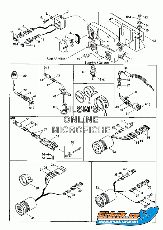

А где Вы моск увидели? %) электронный модуль-да присутствует.
А что бы узнать взаимозаменяемость моска и проводки-надо сравнить каталожные номера. Правда они менялись и не раз. Но вдруг!? :)
5662B4.gif [ 54.24 КБ | 10773 просмотра ]

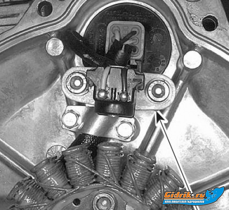

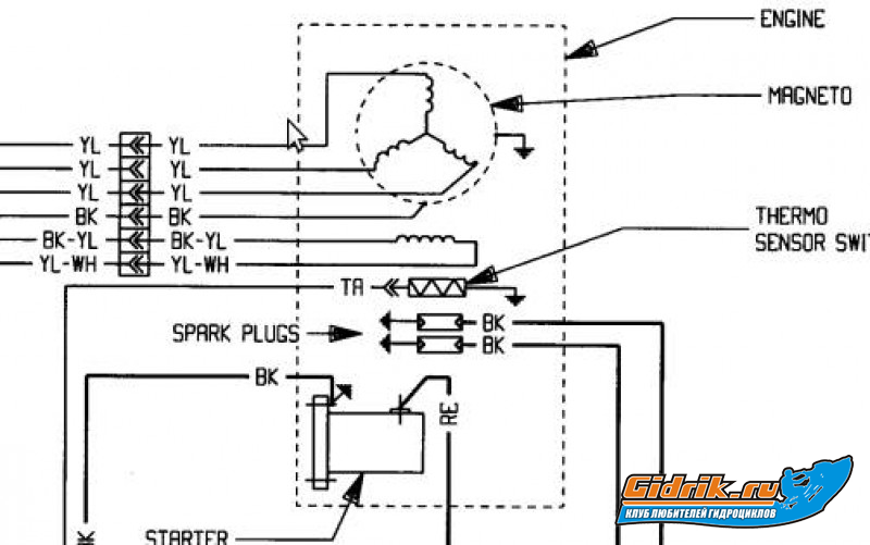

неее, чЁ-то тут нето... у 787 ну некак не 4х контактный разъем... может уже переделали на магнето от 717??? :shock:
вот как должно это выглядеть...
сфоткай свои детальки - посмотрим что там, да как...
22.jpg [ 216.12 КБ | 10768 просмотров ]
11.jpg [ 93.92 КБ | 10768 просмотров ]

787 с катера, но по электричке там на магнето разьём, датчик температуры и на стартер силовой провод и никакого доп оборудования.

Возможно по 787 все оно так и есть как ты говоришь, просто я его с катера как скинул в гараж привез так и не разглядывал, помню что на магнето разьём такой же квадратный, катушки магнето точно такие же как на фото, на крышку прикручены, а сам ротор на колене, когда как на 717 катушки под ротором на картере и УОЗ регулируется вручную, путем поворота основания катушек.
717 магнето мне кажется на 787 не вкрячить без особо больших хирургических вмешательств, потому как на 787 ревклапана и скорее всего при их открытии УОЗ меняется.
