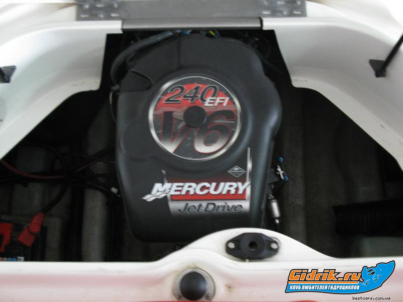

СообщениеДобавлено: 03 авг 2012, 22:04
Сообщения: 236
Откуда: Пермский край
Может на челенджер тогда проще меркрузер 1,8-2литра V-6 поставить с его же водометом. Он на челенджеры устанавливался.
896a67dd690f318ff4c3b06b8594e3ec.jpg [ 357.38 КБ | 10179 просмотров ]
СообщениеДобавлено: 04 авг 2012, 16:56
Зарегистрирован: 20 апр 2012, 19:02
Сообщения: 80
Откуда: горно-алтайск
спасибо всем за советы!!! главное я понял- варианты есть.
