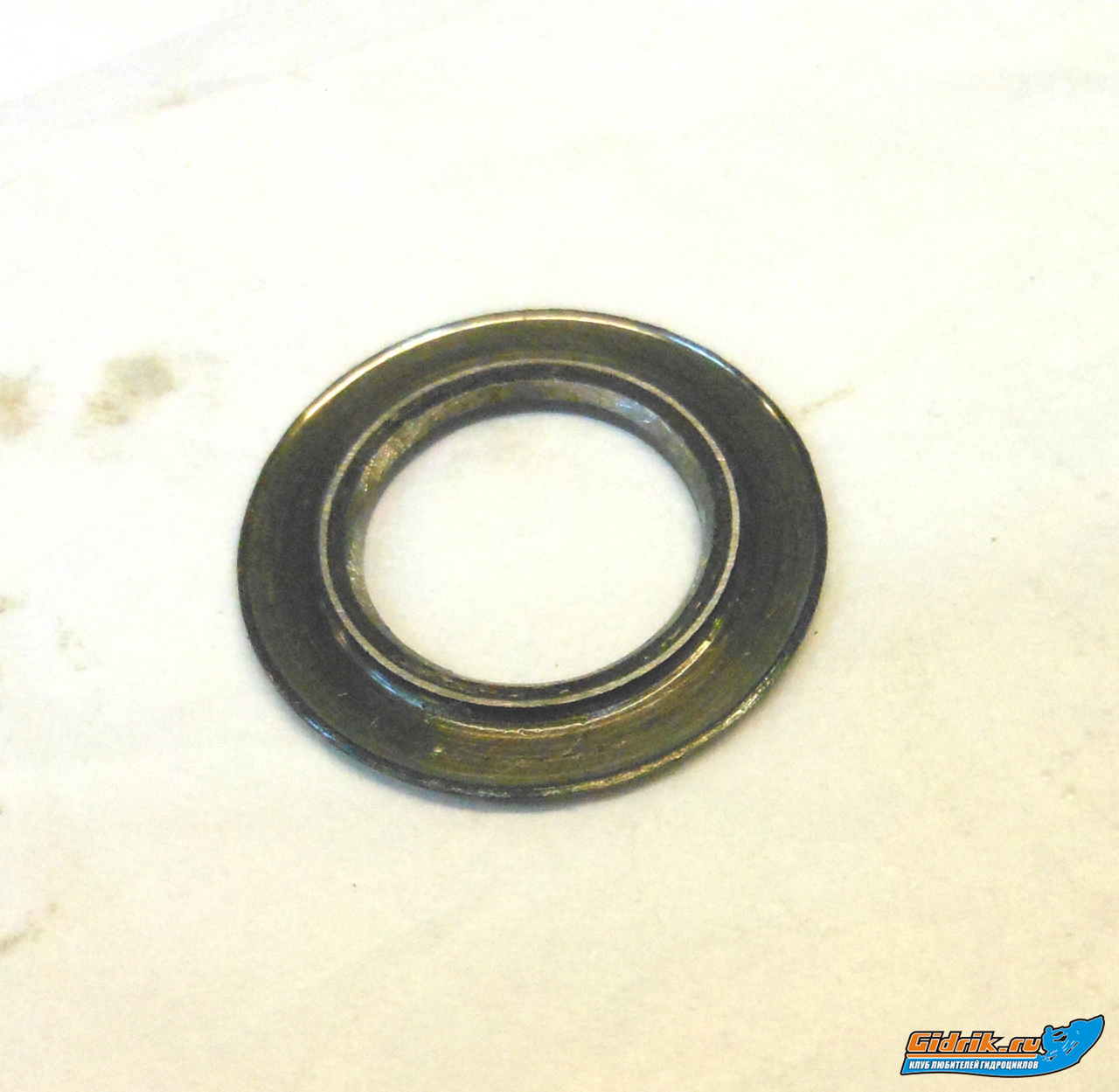

Интересуют конкретные данные.
1. какой момент проскальзывания на изношенном компрессоре.
2. как на месте отдиагностировать проскальзывание, и люфты. ( установленного в гидре) акромя динамометрического ключа.
3. какие бывают фрикционные шайбы (молибден, и тд.) и рем комплекты?
4. в какой момент шестерня проскальзывает? т.е на каких оборотах или режиме?
5. какие допуски на износ фрикционных колец?
Мануал листал.
В руках шайба с компрессора. Фото в приложении.

СообщениеДобавлено: 03 авг 2012, 23:47
да меня кольцо на фото смущает-это не пружинистая шайба часом?
СообщениеДобавлено: 04 авг 2012, 15:46

СообщениеДобавлено: 04 авг 2012, 19:35
Это фрикционная шайба котора зажимает шестерню с двух сторон, таких шайб две, одна в более приятном состоянии, а пожеванная со стороны копусных пружин.

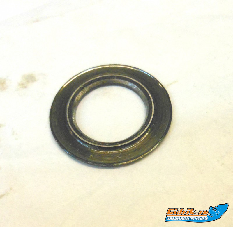

Какое давление создает полностью исправный нагнетатель ,и при каких оборотах, думаю при 3-4.000 он создает давление с избытком, избыток сбрасываеться пробусксовкой шестерни.
air.JPG [ 48.18 КБ | 13101 просмотр ]

СообщениеДобавлено: 04 авг 2012, 19:52
fim-92";p="43963 писал(а):
fatra3x писал(а):
Они желтые, очень похожи на нитрид титановое кокрытие.
а к магниту липнут?
Так раскажите мне провинциальному дЭбилу, в чем прикол с магнитами?
Желтые шайбы не пробовал на магнит, они как новые были, директор дилллерского центра, когдато в прошлом мой друг и начальник, подарил как б\у детали приготовленные на выкидышь или на случай чего. Воткнул, проверил и катаюсь уже 10 м.ч.
На вид желтые шайбы четко сделаны, вышлифованы с хорошой чистотой поверхности, чтко оттарированы, и покрыты желтым "хуй знает чем", смахивает на нитрид титана. Сняты с 215 или 255, с заводского нагнетателя.
СообщениеДобавлено: 04 авг 2012, 19:58
до 2008г кажись, шайбы были керамические и несовсем отработанная технология у них. часто рассыпаються на мелкие кусочки, которые идут в масло магистраль и кончают насосы и колено.
СообщениеДобавлено: 04 авг 2012, 20:04
Про керамику я читал много и давно, их часто заменяют не дожидаясь.
У меня метал явно, и установлены шайбы от 10 года вроде.
Интересует какого перепуга сжевало так шайбу, причем одну, хотя они должны работать в паре.
Вообще заинтересовала данная конструкция, изза ее злоебучести.
ДИллер расказывал про какие то невьебенные киты которые ходят 200 часов. У дилеры был "старый" ремкомплект парт номер на 100 или 101 заканчивался, там такиеже шайбы как на фото, похожи на метал с керамикой.
