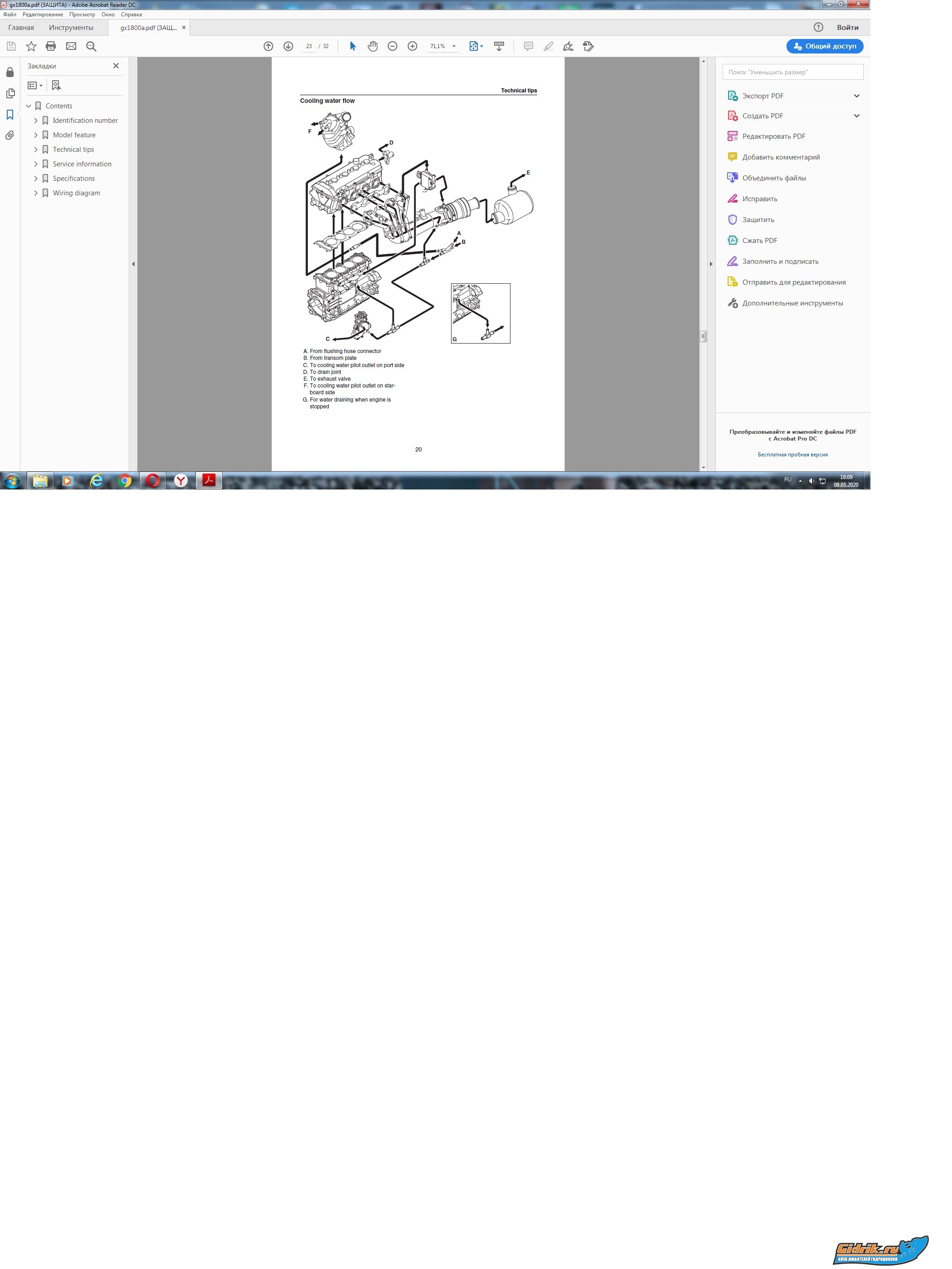

Контролька вроде с маслоохладителя берётся
СообщениеДобавлено: 08 май 2020, 14:12
Сообщения: 1256
и есть шланг который уже обратную воду с охлаждения отводит , вроде как и термостат там есть , вот там и надо бы проконтролировать температуру воды

СообщениеДобавлено: 08 май 2020, 14:17
Сообщения: 1256
Dimon65rus писал(а):
Если у кого есть возможность пишите в Ватсап 8147415399. Или может быть есть какие ни будь группы в Ватсапе по гидрикам. Заранее спасибо.
Ищите схему по которой видно циркуляцию воды в двигателе и тд

СообщениеДобавлено: 08 май 2020, 17:58
holod-nsk писал(а):
Ищите схему по которой видно циркуляцию воды в двигателе [/img][/quote]
Костян, как же всё запущено) :rtfm:
У 2t райдера 1100 - ТРИ горшка !!!!
