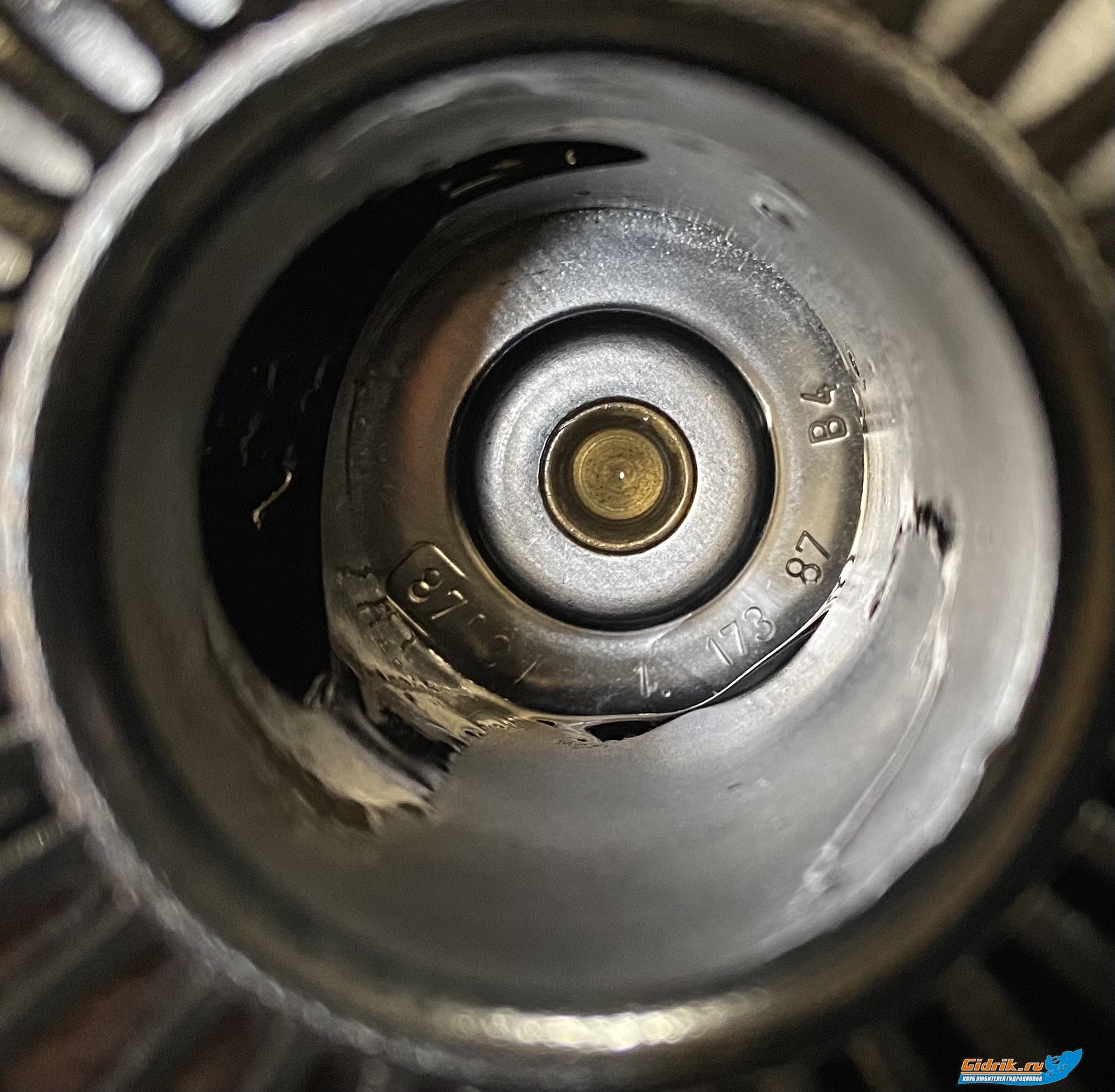

У меня есть новый комплект термостата SBT, не знаю сколько там градусов, но вижу, что большая проблема разобрать сам корпус термостата. Можно легко сломать защелки

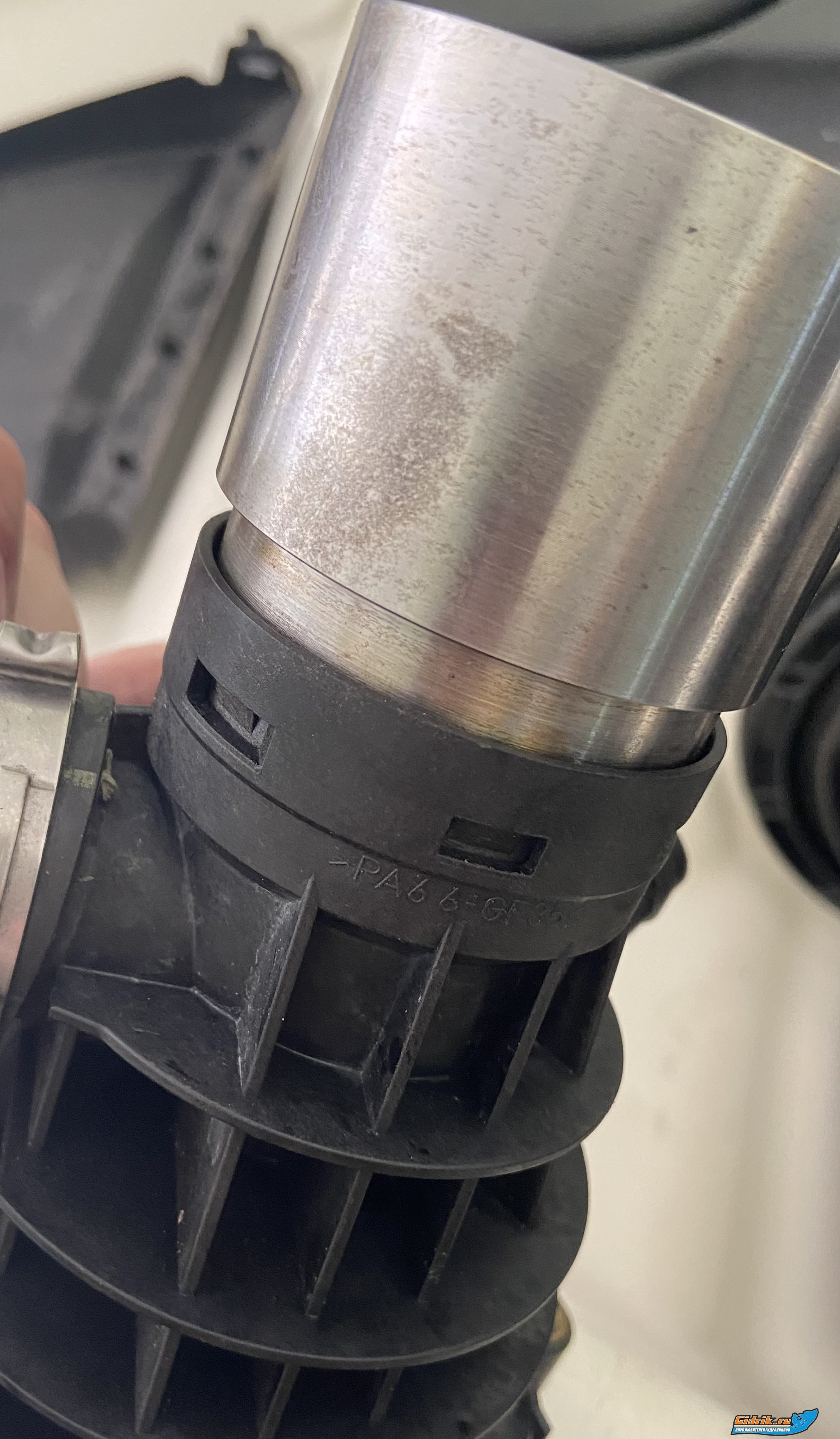

Такой термостат стоял, сейчас буду пытаться разобрать корпус и установить новый термостат от SBT

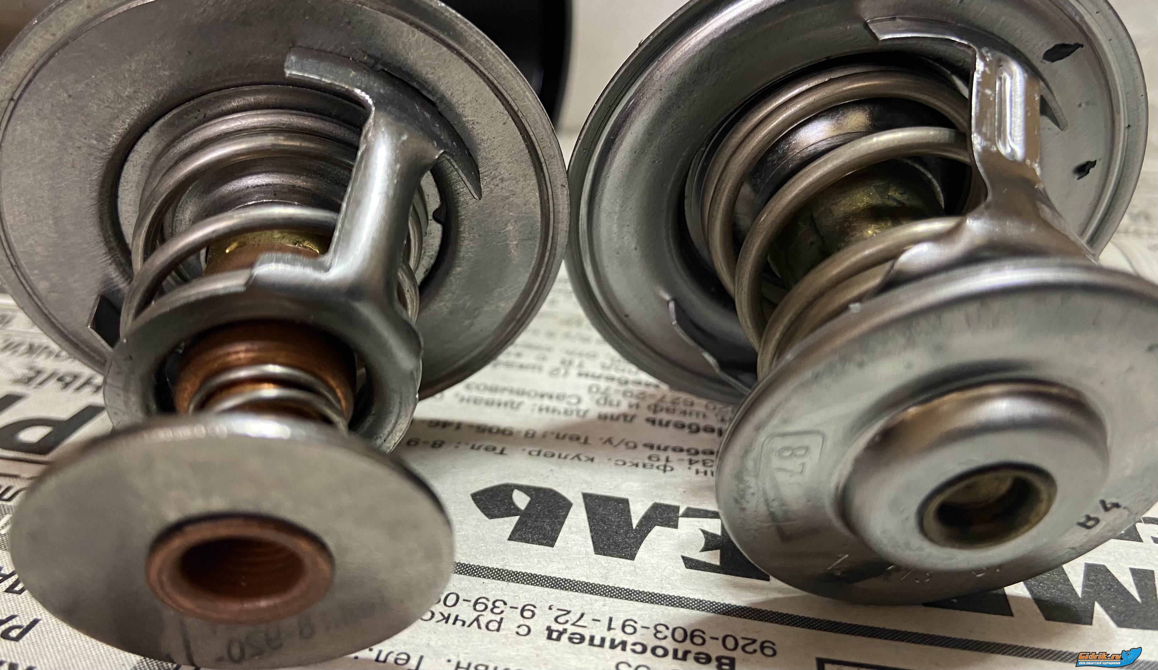

Стоял термостат на 87 градусов, сейчас установил 82 градуса

Sbt не айс фирма совсем.Может бещ термостата стоило проверить?

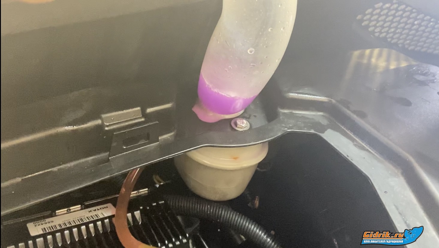

Замена термостата не помогла. После 10ти минутной поездки на 7-7,5 оборотах из сапуна расширительного бачка выбило 0,5 литра антифриза ( я заранее повесил бутылку)
Вообщем поиски продолжаются.

Похоже все таки проблема внутри двигателя и сервис, который проверял головку не нашли трещину. Антифриз вылетает сразу после сильной перегазовки на разогретом 90+ градусов двигателе

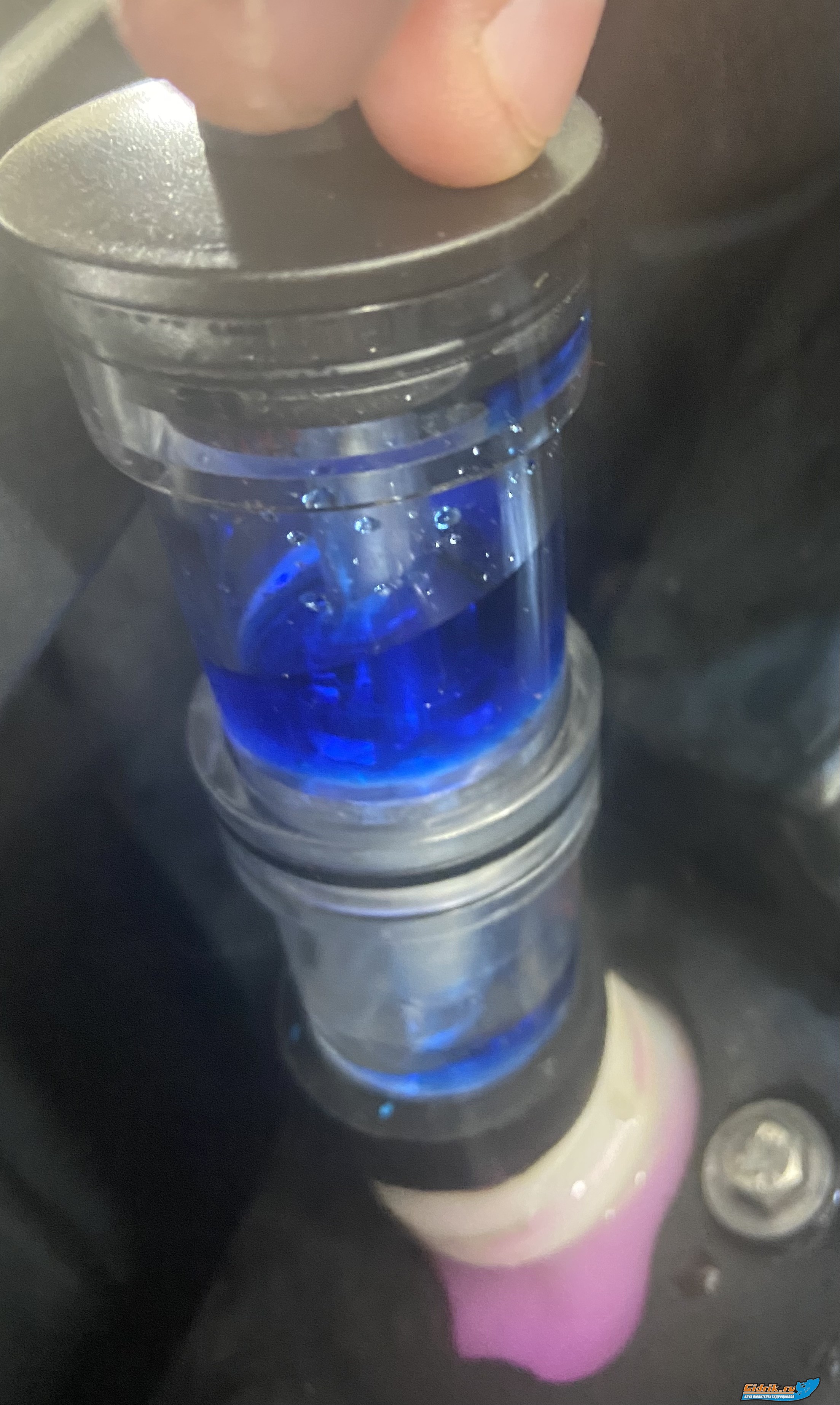

Итак, проверка тестером СО2 показала, что выхлопных газов в расширительном бочке нет. Цвет жидкости так и остался синий.

А хватает чувствительности тесту этому? Я всё же вангую прорыв газов
