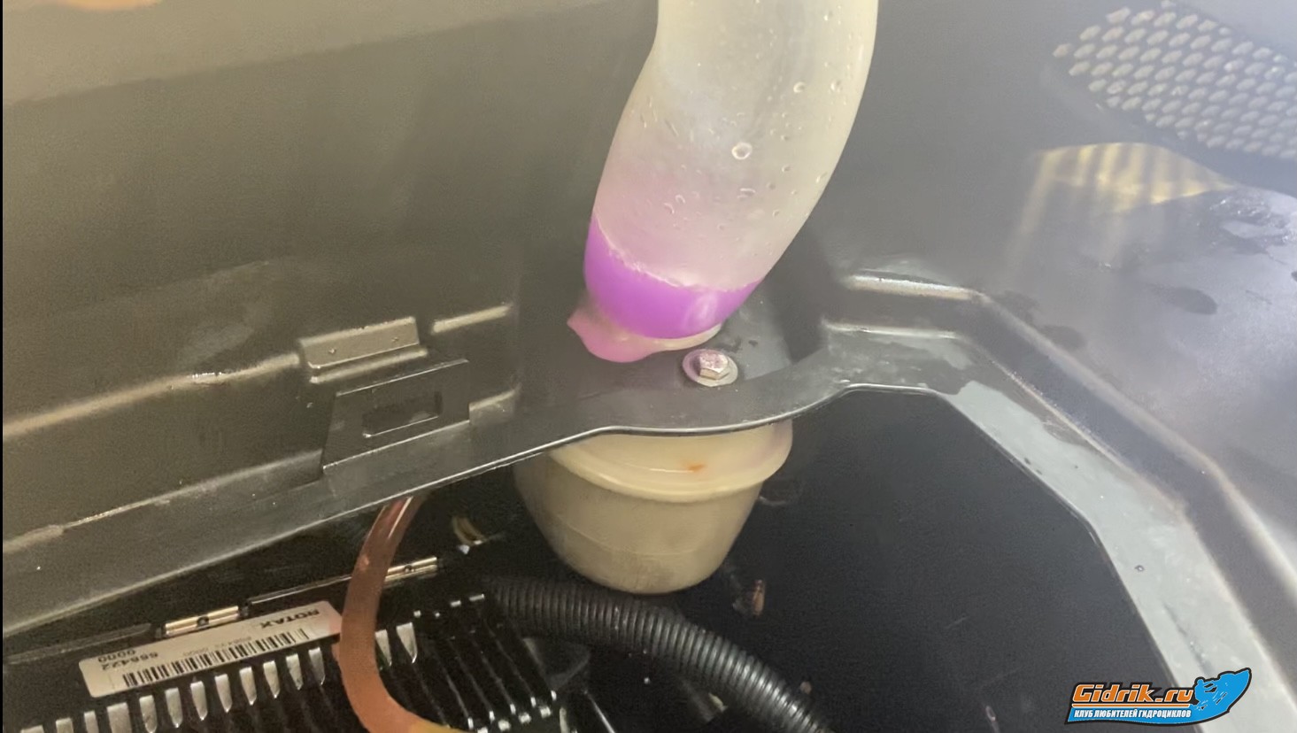

Похоже все таки проблема внутри двигателя и сервис, который проверял головку не нашли трещину. Антифриз вылетает сразу после сильной перегазовки на разогретом 90+ градусов двигателе

С этим проблем нет 100%. Подозрения на трещину в блоке или головке. Сейчас ищу тестер СО2 чтобы точнее определить, что проблема именно с выхлопными газами в антифризе.

Итак, проверка тестером СО2 показала, что выхлопных газов в расширительном бочке нет. Цвет жидкости так и остался синий.

А хватает чувствительности тесту этому? Я всё же вангую прорыв газов
