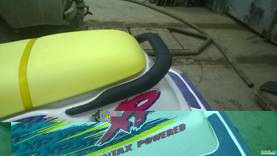

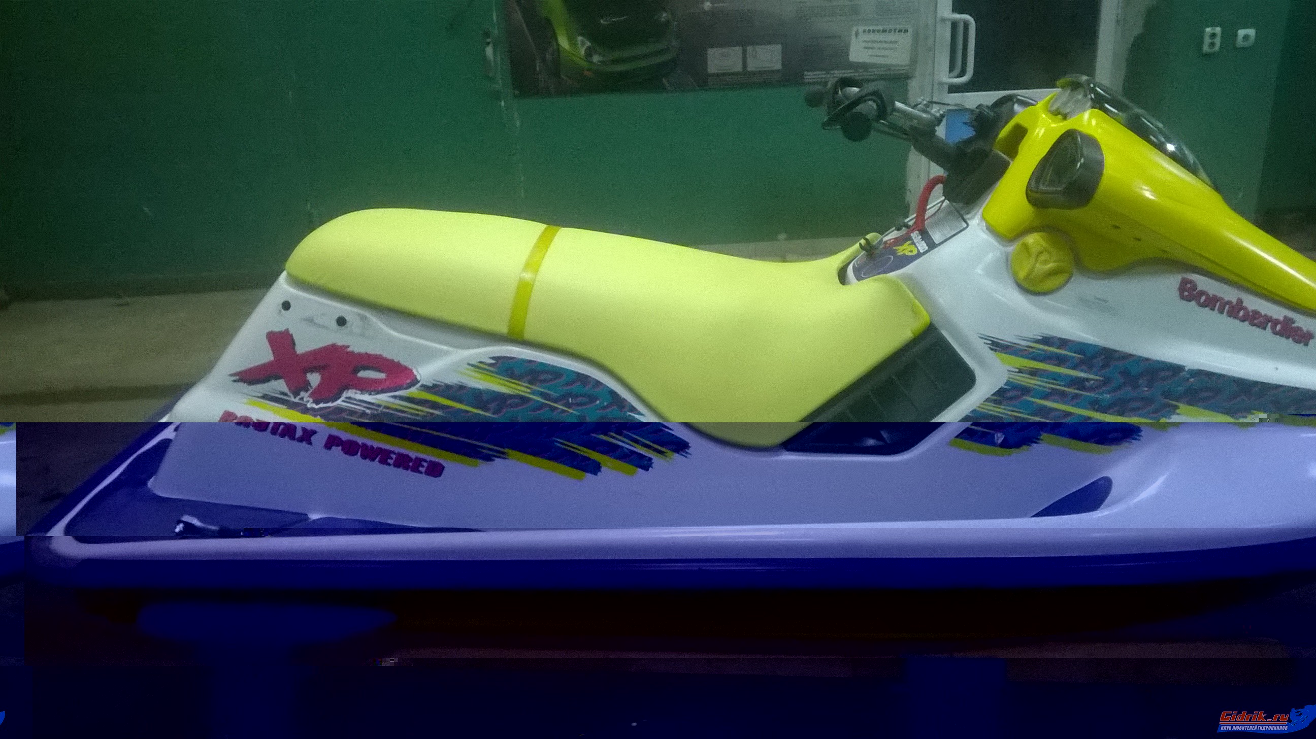

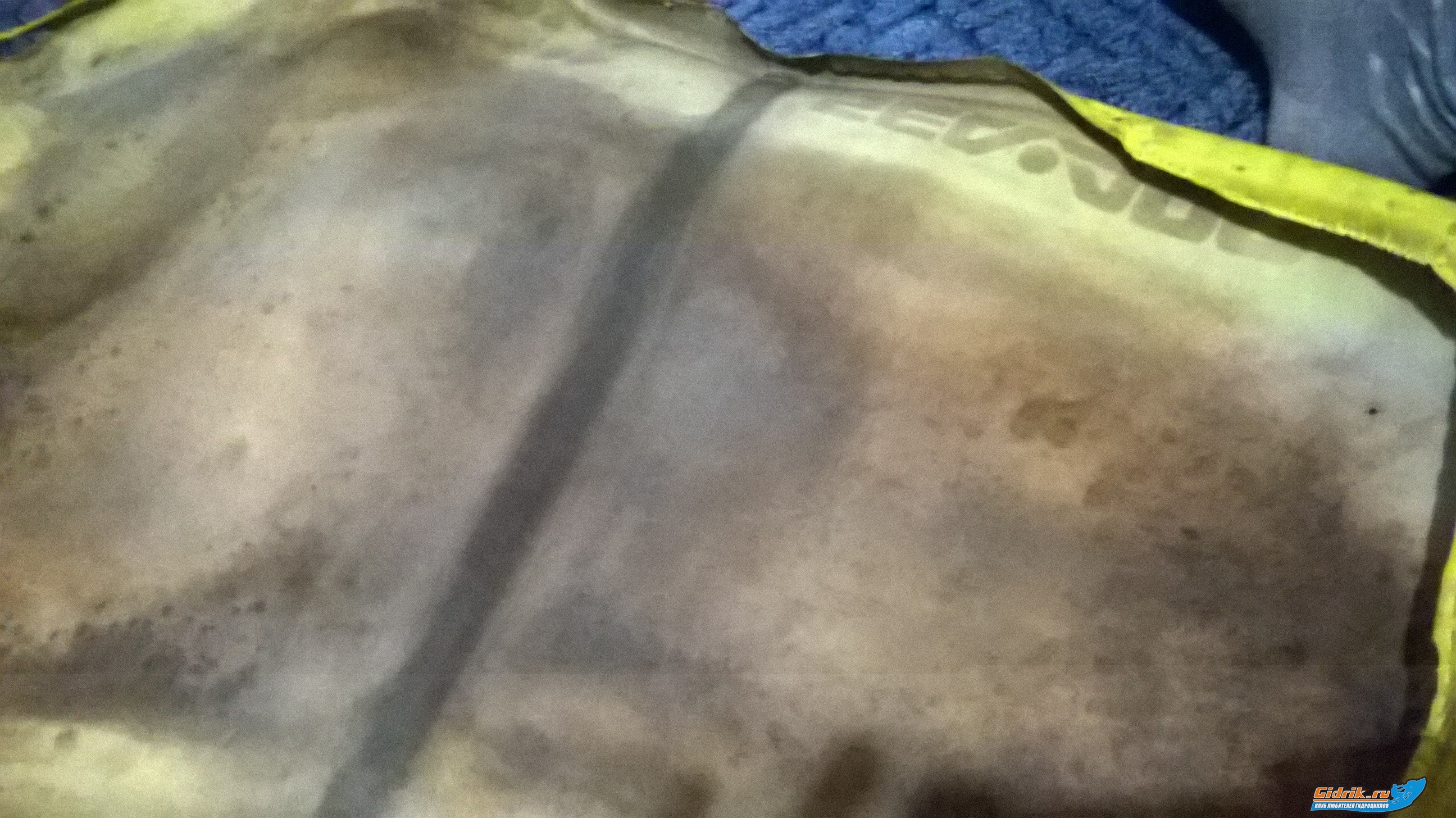

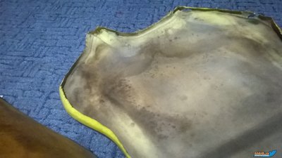

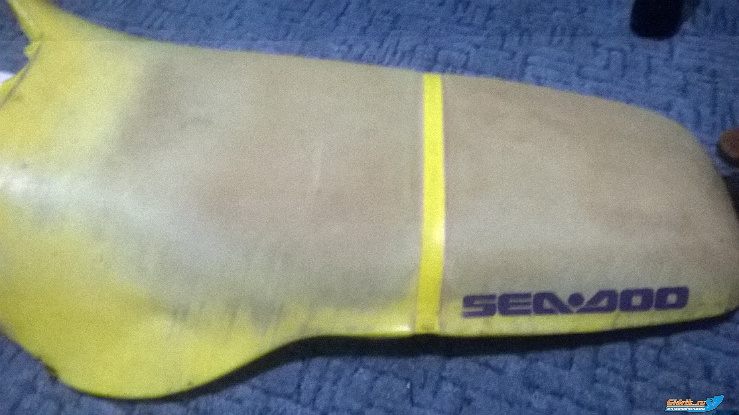

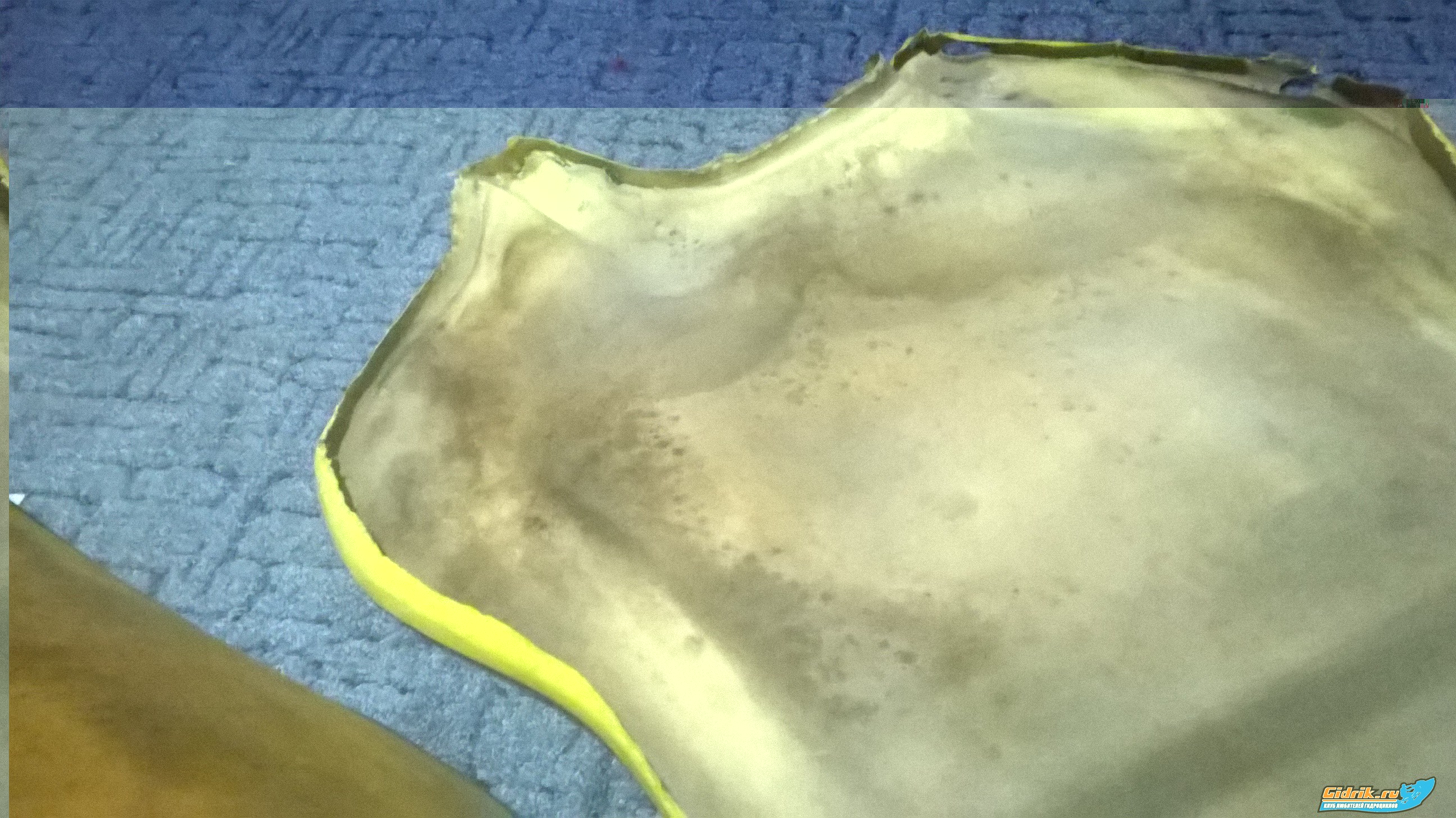

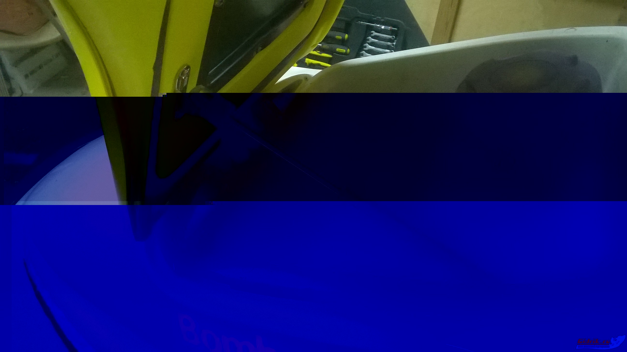

Сиденье пришлось перетянуть солнце сделало свое дело. Было так.
WP_20151027_21_35_42_Pro.jpg [ 1.15 МБ | 8172 просмотра ]
Комментарий к файлу: Обратная сторона
WP_20151027_21_36_39_Pro.jpg [ 1.19 МБ | 8172 просмотра ]
WP_20151027_21_36_42_Pro.jpg [ 1.22 МБ | 8172 просмотра ]
 Заголовок сообщения: Re: востановление старичка
СообщениеДобавлено: 16 мар 2016, 19:52
Зарегистрирован: 20 июн 2015, 21:39
Сообщения: 105
Имя: андрей
Техника: BRP XP 95гв откапиталился
Откуда: астрахань

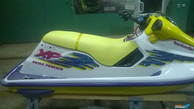

Стало таким. Правда более яркого цвета кожи не нашел.

Зачётно смотрится!)

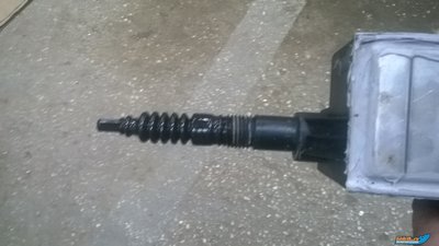

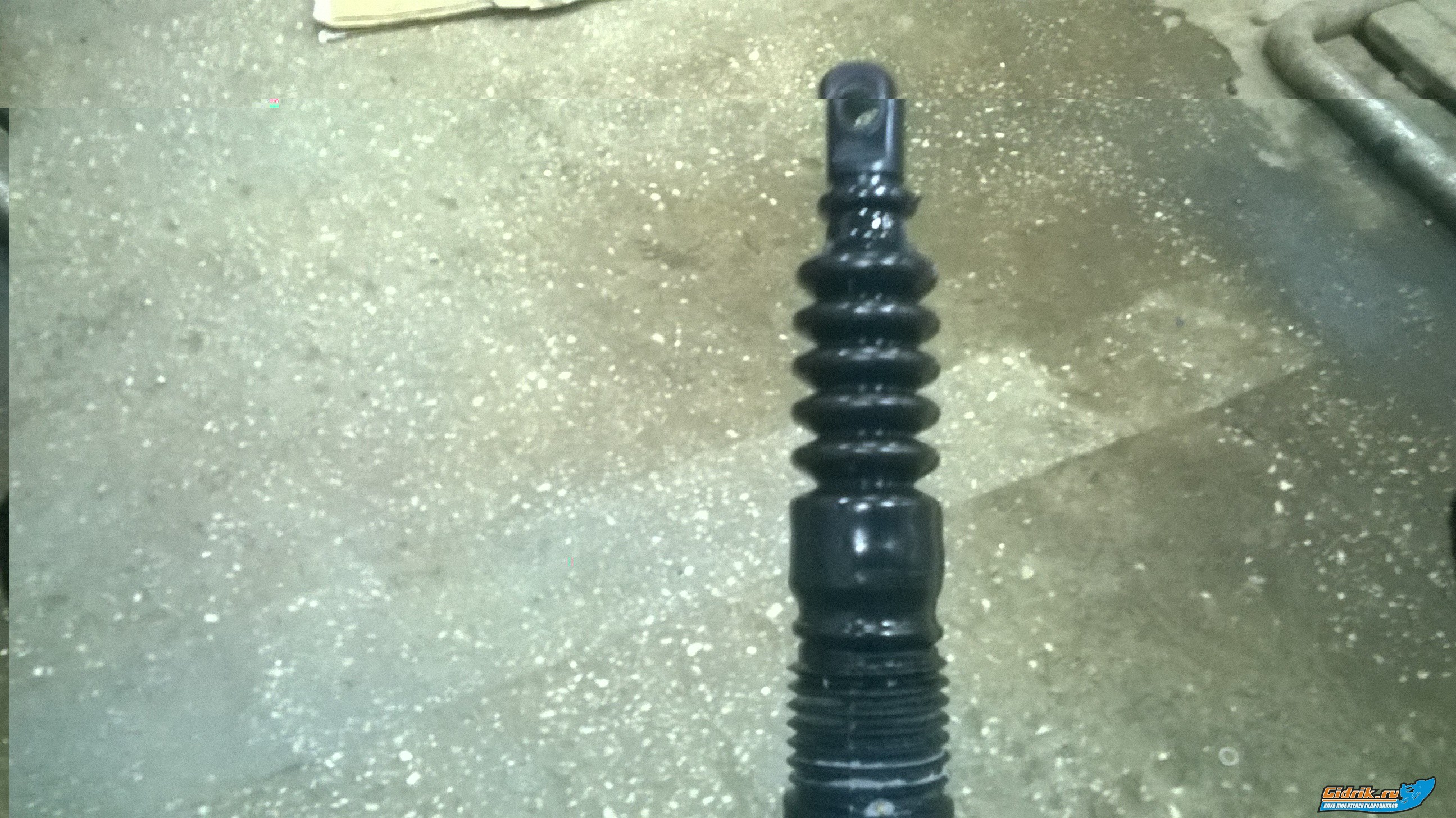

Спасибо всем кто оценивает мои труды. Дальше буду по мере продвижения выкладывать фотки. Кстати по поводу гофры на втс от кулисы шнивы я думаю не подойдет посмотрел на работе как раз заехала шнива что то диаметр большеват. Буду дальше искать. Надо посмотреть газелевский трос ручника поюзать там похожие гофрочки.

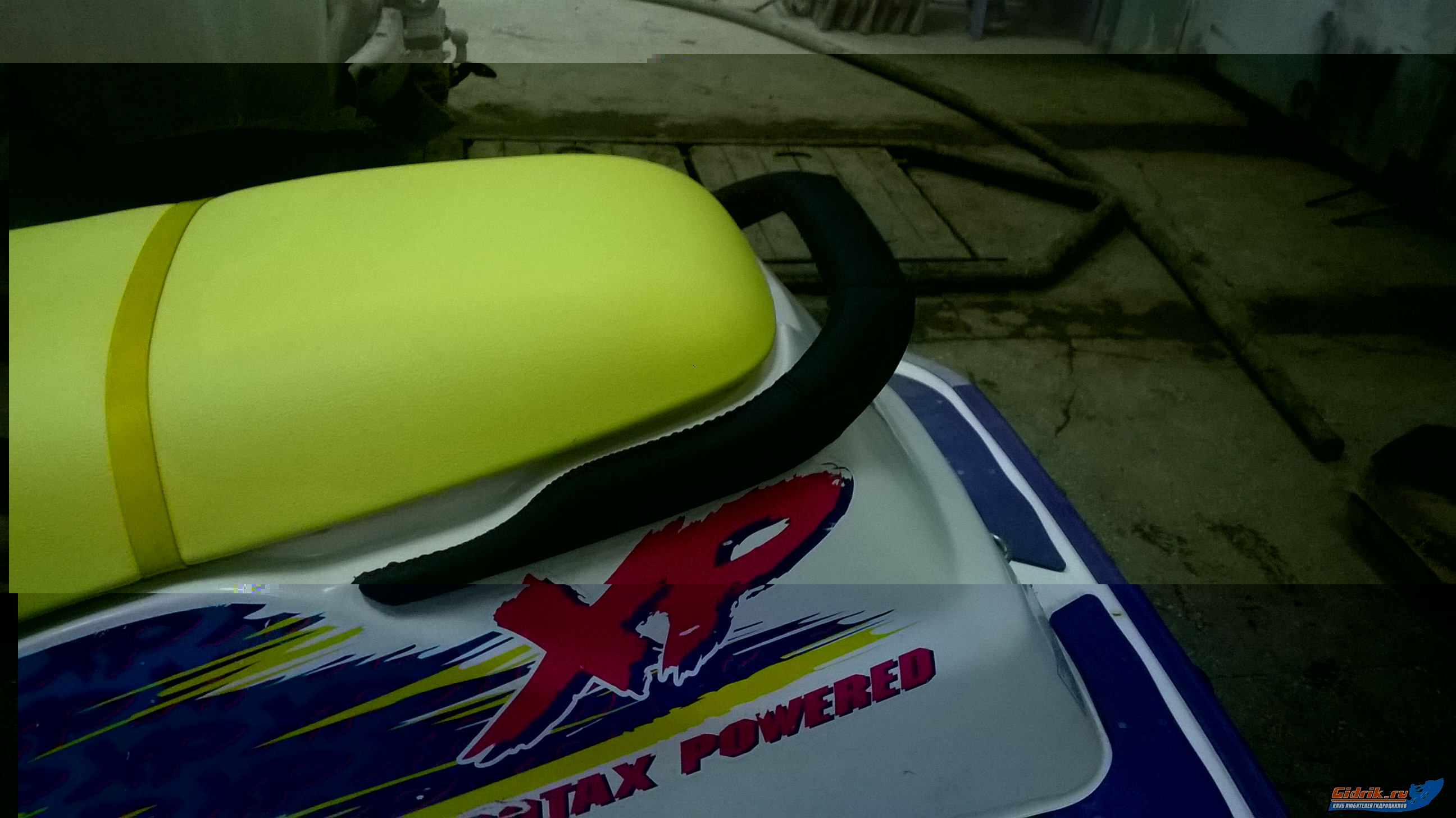

Все привет. Продолжение ремонта. Сегодня поставил заднюю ручку после перетяжки и вместо пищалки в руле которую просто кто то вырвал привязал колокол от сигналки. Орет громко. Точно услышу.

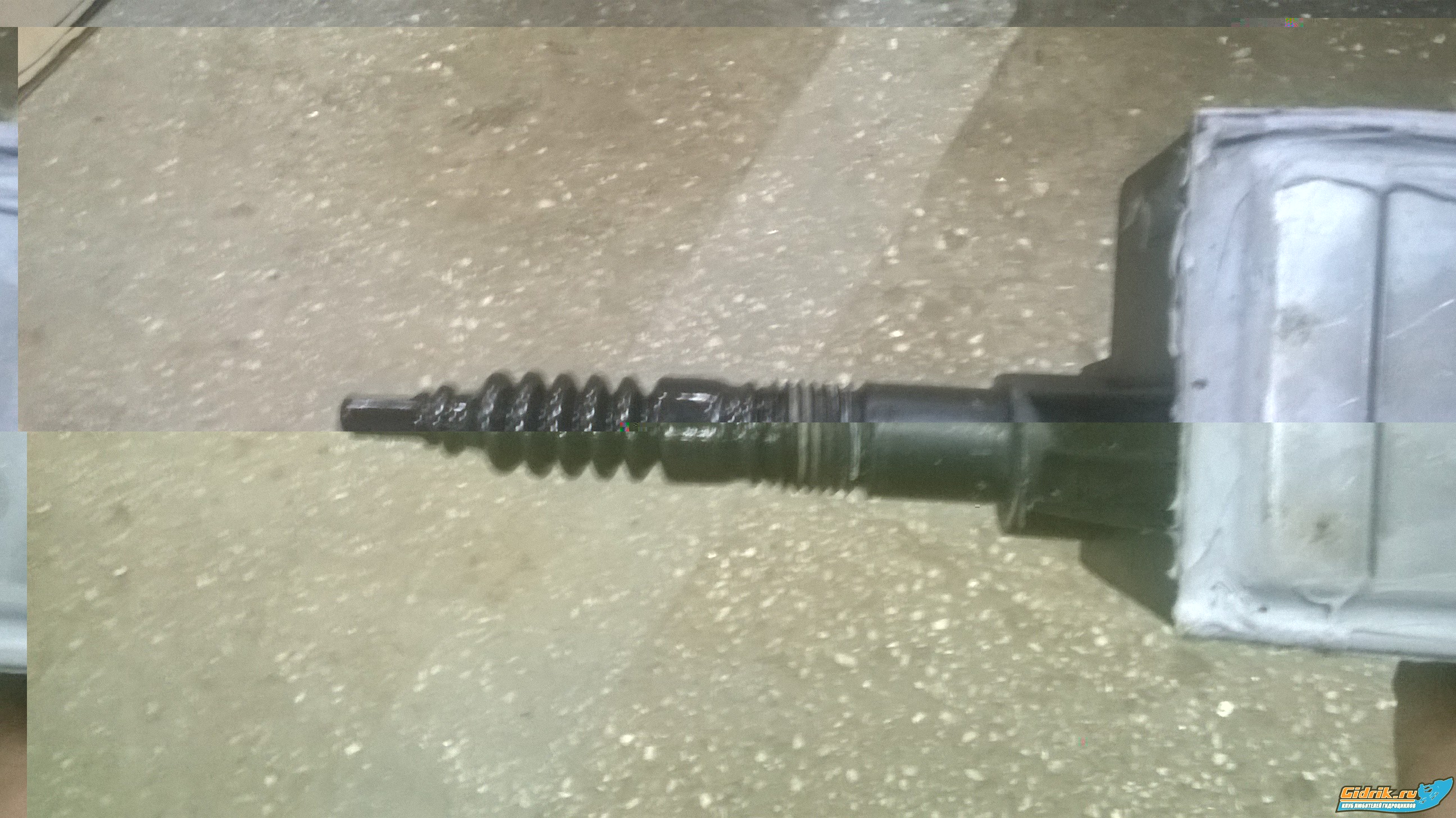

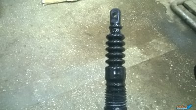

Снова всем привет. Наконец то подобрал резинку на втс. Как и говорил от нивы не подошла. Зато от троса ручника газели почти как родная. Только натягивал с помощью матюков все пальцы изломал. Трос стоит 210 рублей и на нем две резинки. Трос центральный и цена реально 210 рубликов сам в шоке. Фото.

кто ищет,тот всегда найдет.отличная гидра получилась!!

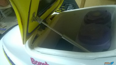

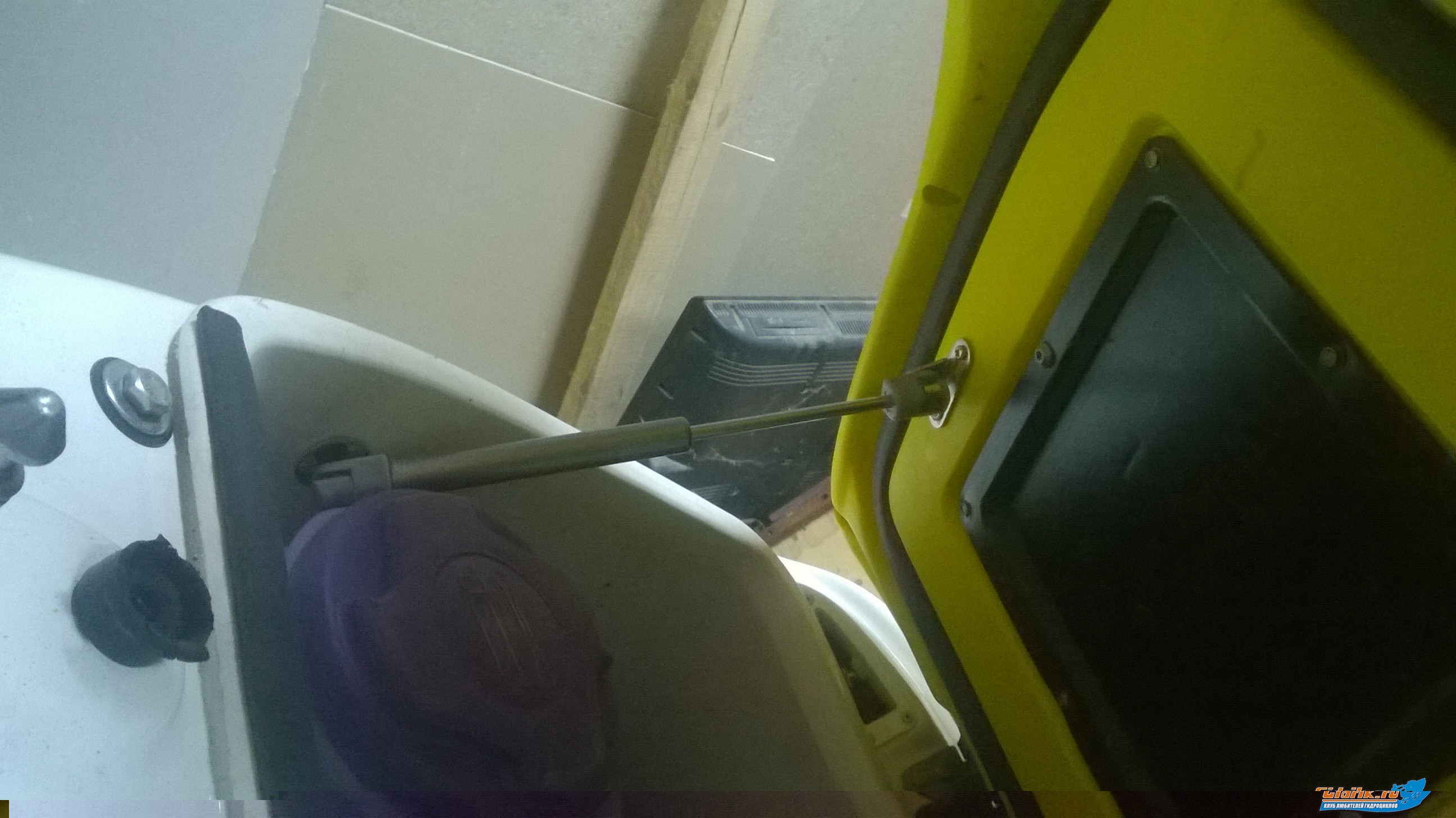

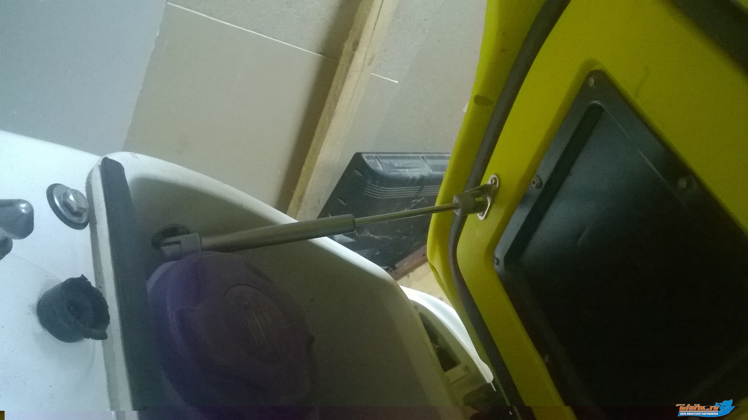

Давно не появлялся на форуме все как то времени не хватает. Оцените приблуду на капот. Приделал амортизатор газовый а то он не держится в открытом состоянии.
WP_20160407_21_55_25_Pro.jpg [ 906.62 КБ | 8045 просмотров ]
WP_20160407_21_55_38_Pro.jpg [ 901.39 КБ | 8045 просмотров ]
СообщениеДобавлено: 07 апр 2016, 21:09
Сообщения: 105
Имя: андрей
Откуда: астрахань
Стало прикольно только аммортизатор надо наверное посильнее купить закрывается легко но не поднимает капот сам.

жирная штука, надо так же замутить :twisted:

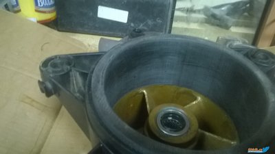

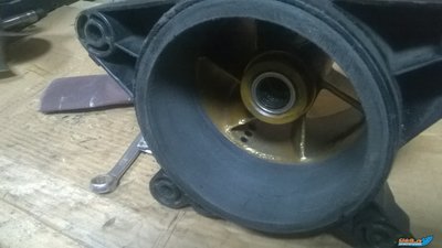

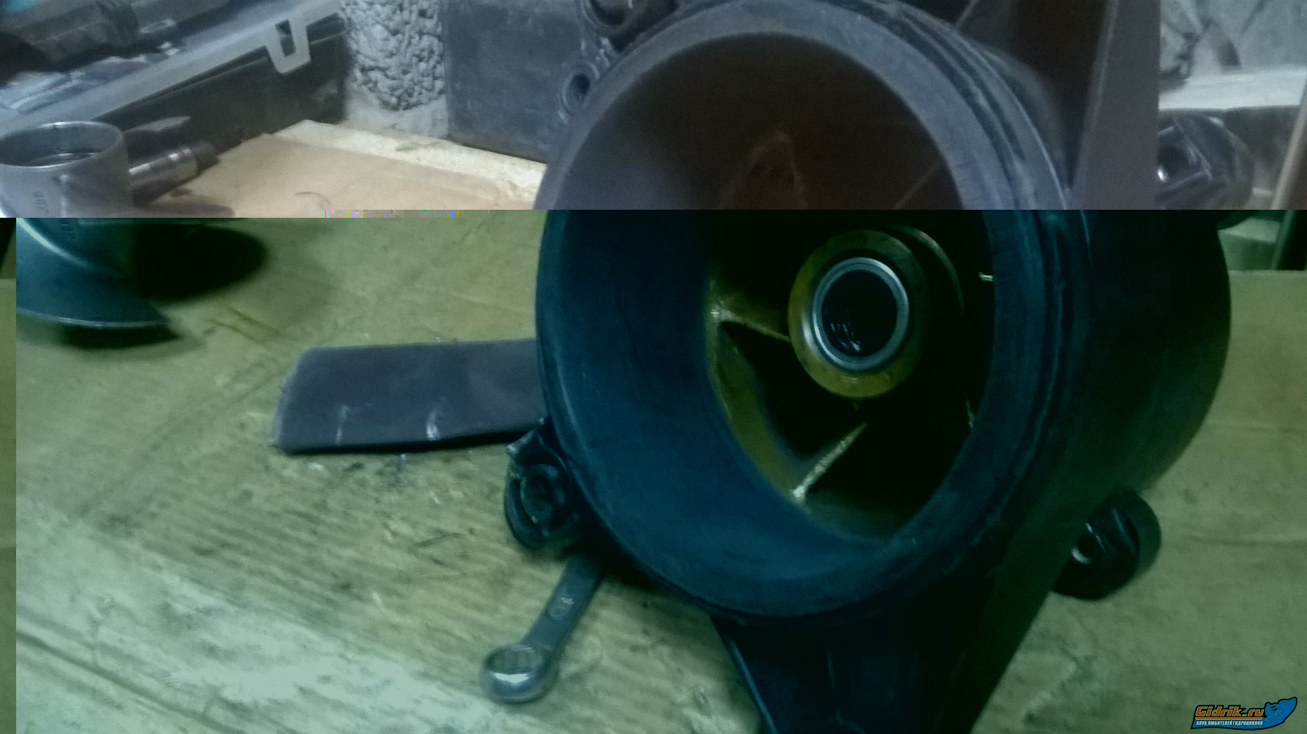

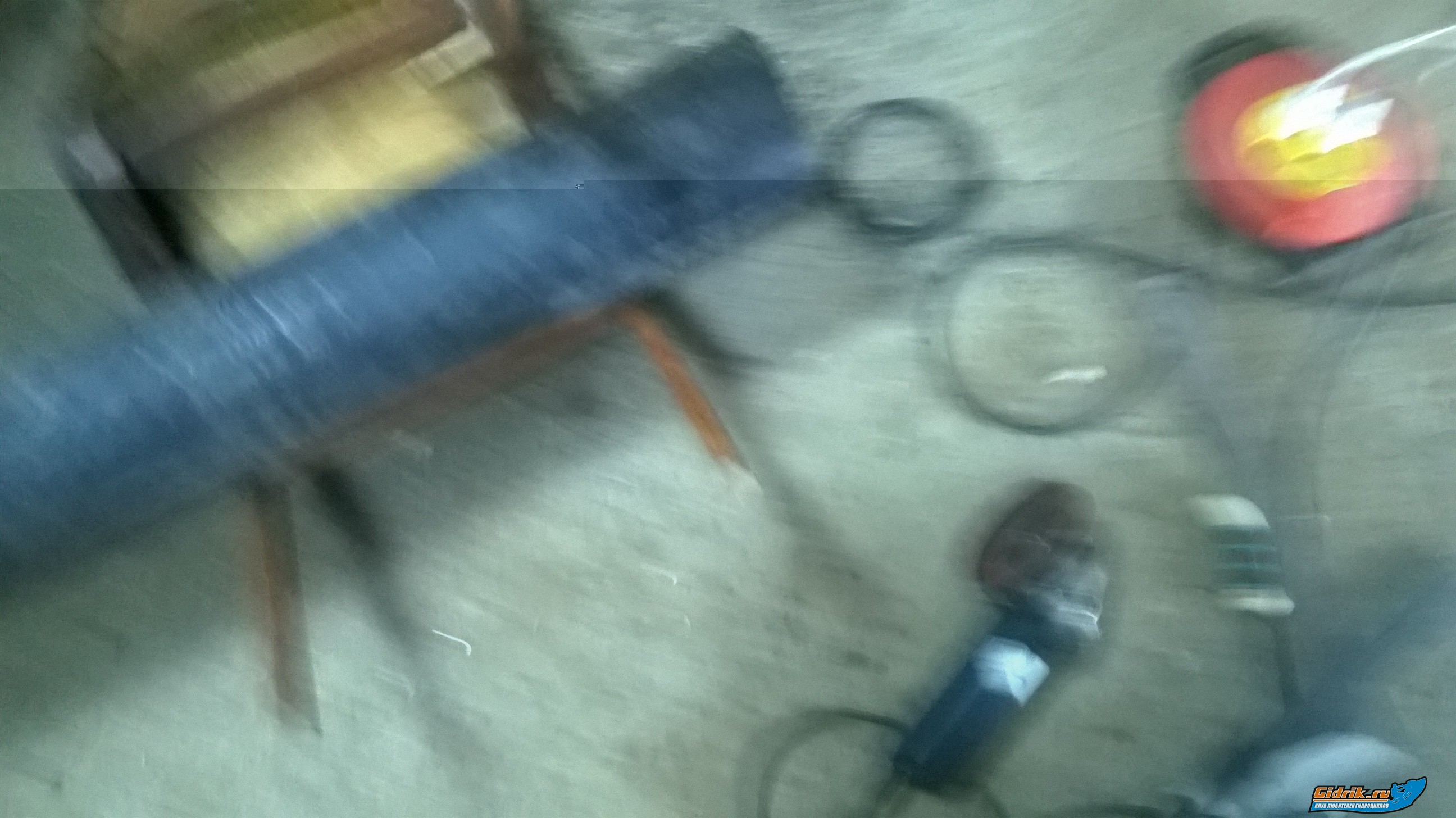

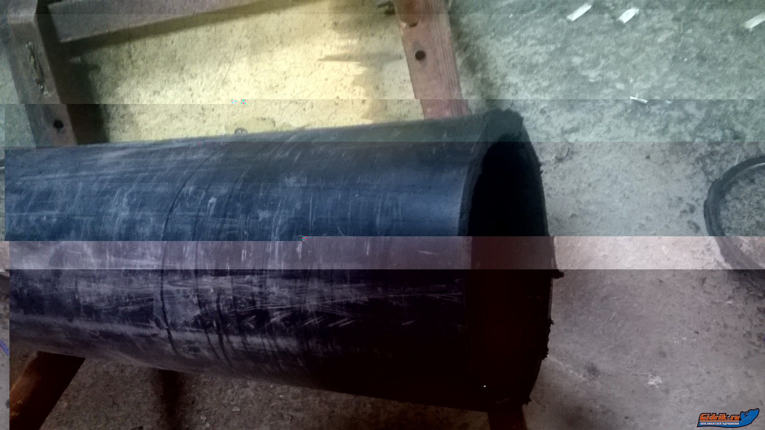

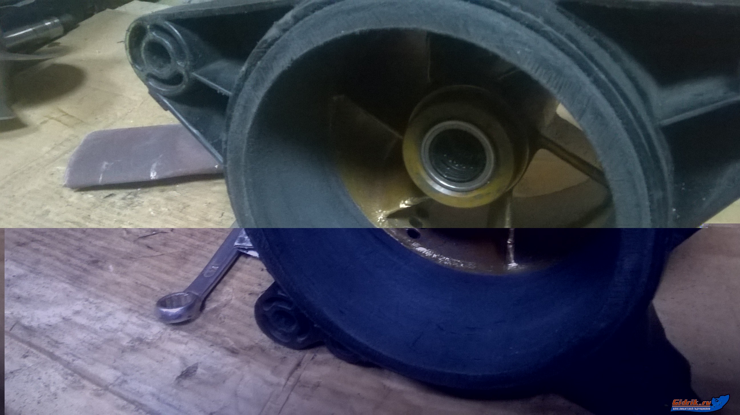

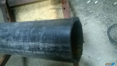

Всем привет. Недавно прошли первые испытания гидры. Выявились проблемы с водометом. При любых положениях втс кроме одного на старте пробуксовка а если поймать втс то максимальные обороты становятся около 7000. Решил поменять кольцо но т.к. в стране кризис да и у меня тоже то пришлось сколхозить. Купил в магазе трубу пнд 160 мм и начал корячить.

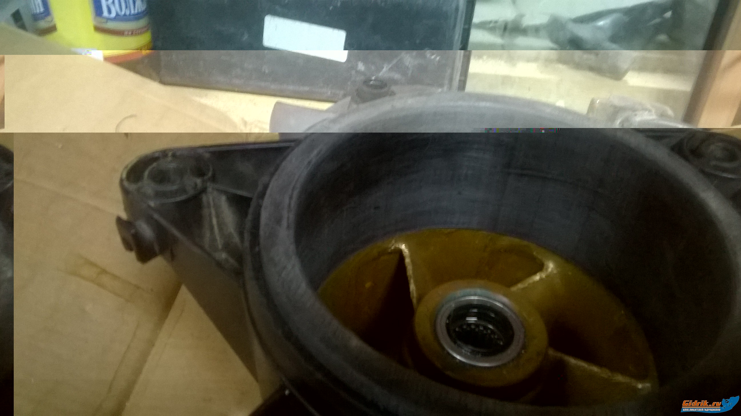

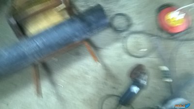

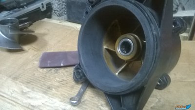

Труба просто так не подошла. Пришлось снять 0.5 мм по наружке и тогда она встала в домик с нормальным натягом. Внутренний диаметр доработал конкретно под импиллер. Слегка трет но думаю за одну поездку притрется. Крутится от руки. Зато теперь зазор хрен десятых. Скоро буду тестить по результату отпишусь.

Забыл сказать цена трубы один метр стоит 600 рублей. Цена кольца около 4000 спрашивается из чего они там делают кольца? Наверное из золота.
СообщениеДобавлено: 13 май 2016, 23:29
Сообщения: 721
Откуда: Омск
Поблагодарили: 9 раз
Полиоксиметилен или полиацеталь, обычно известная как Delrin, являются техническим термопластом, используемым в частях точности, которые требуют высокой жесткости, низкого трения и превосходной размерной стабильности. Кольца изнашивания Delrin имеют очень низкое водное поглощение и химически стойкие, потому что они - базирующиеся пластмассы acetal.
