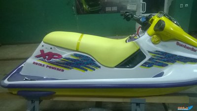

Сиденье пришлось перетянуть солнце сделало свое дело. Было так.

Стало таким. Правда более яркого цвета кожи не нашел.

Зачётно смотрится!)

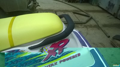

Все привет. Продолжение ремонта. Сегодня поставил заднюю ручку после перетяжки и вместо пищалки в руле которую просто кто то вырвал привязал колокол от сигналки. Орет громко. Точно услышу.
