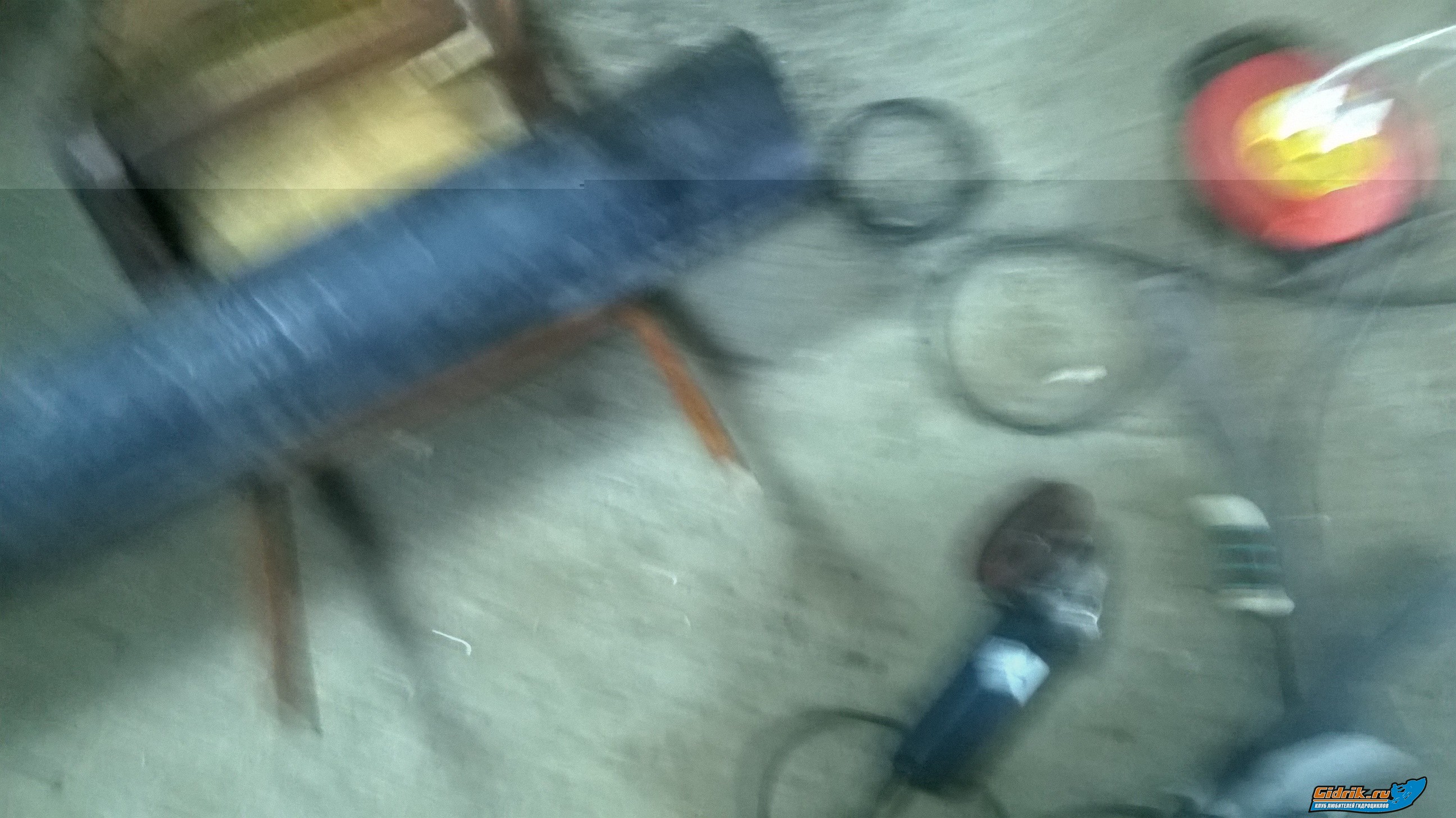

Всем привет. Недавно прошли первые испытания гидры. Выявились проблемы с водометом. При любых положениях втс кроме одного на старте пробуксовка а если поймать втс то максимальные обороты становятся около 7000. Решил поменять кольцо но т.к. в стране кризис да и у меня тоже то пришлось сколхозить. Купил в магазе трубу пнд 160 мм и начал корячить.

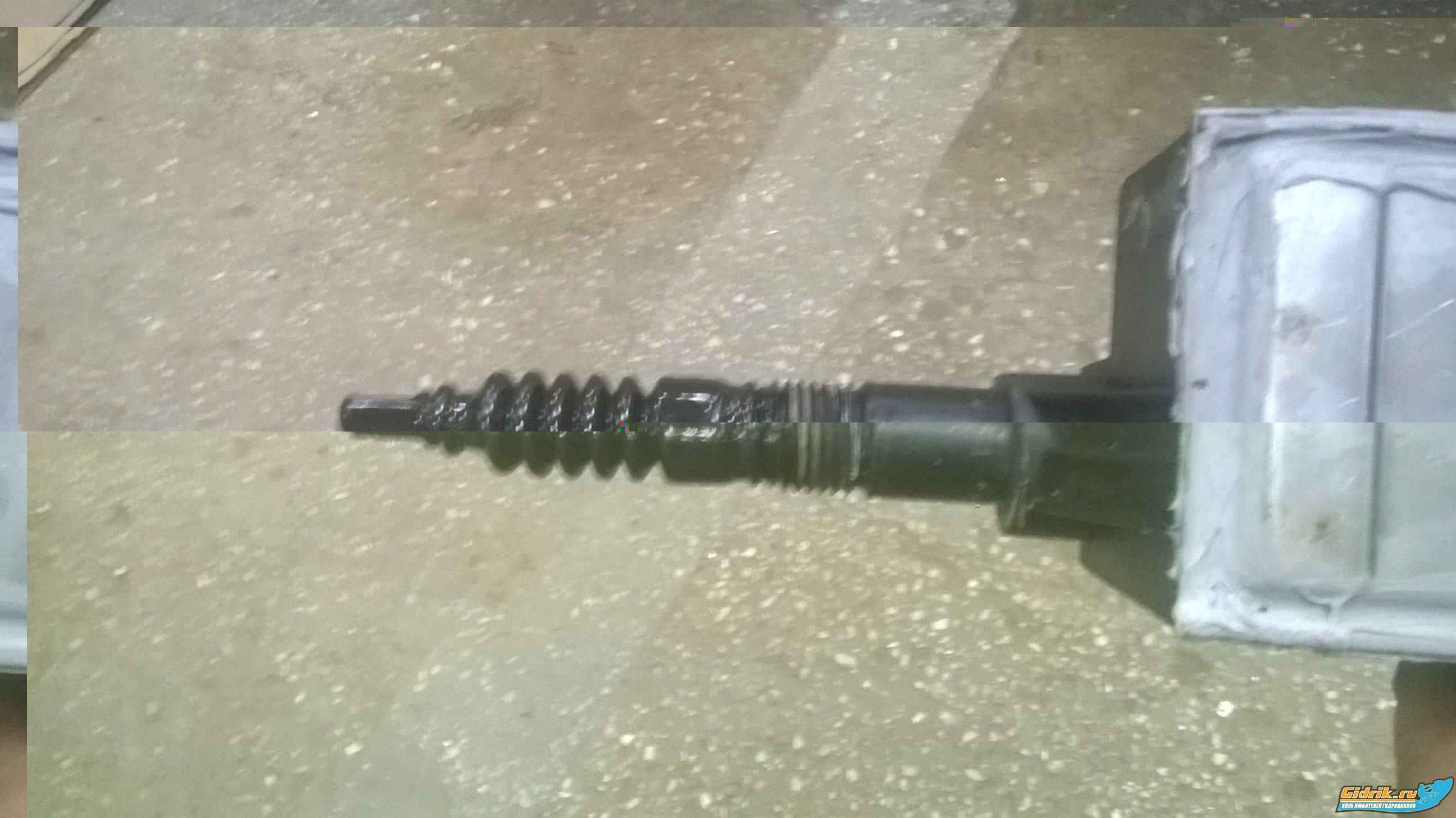

Труба просто так не подошла. Пришлось снять 0.5 мм по наружке и тогда она встала в домик с нормальным натягом. Внутренний диаметр доработал конкретно под импиллер. Слегка трет но думаю за одну поездку притрется. Крутится от руки. Зато теперь зазор хрен десятых. Скоро буду тестить по результату отпишусь.

Забыл сказать цена трубы один метр стоит 600 рублей. Цена кольца около 4000 спрашивается из чего они там делают кольца? Наверное из золота.
 Заголовок сообщения: Re: востановление старичка
СообщениеДобавлено: 13 май 2016, 23:29
Сообщения: 721
Откуда: Омск
Поблагодарили: 9 раз
Полиоксиметилен или полиацеталь, обычно известная как Delrin, являются техническим термопластом, используемым в частях точности, которые требуют высокой жесткости, низкого трения и превосходной размерной стабильности. Кольца изнашивания Delrin имеют очень низкое водное поглощение и химически стойкие, потому что они - базирующиеся пластмассы acetal.
