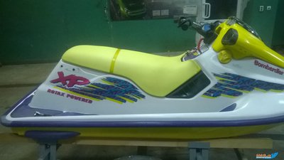

Сиденье пришлось перетянуть солнце сделало свое дело. Было так.
WP_20151027_21_35_42_Pro.jpg [ 1.15 МБ | 8079 просмотров ]
Комментарий к файлу: Обратная сторона
WP_20151027_21_36_39_Pro.jpg [ 1.19 МБ | 8079 просмотров ]
WP_20151027_21_36_42_Pro.jpg [ 1.22 МБ | 8079 просмотров ]
 Заголовок сообщения: Re: востановление старичка
СообщениеДобавлено: 16 мар 2016, 19:52
Зарегистрирован: 20 июн 2015, 21:39
Сообщения: 105
Имя: андрей
Техника: BRP XP 95гв откапиталился
Откуда: астрахань
Стало таким. Правда более яркого цвета кожи не нашел.

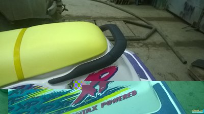

Все привет. Продолжение ремонта. Сегодня поставил заднюю ручку после перетяжки и вместо пищалки в руле которую просто кто то вырвал привязал колокол от сигналки. Орет громко. Точно услышу.
