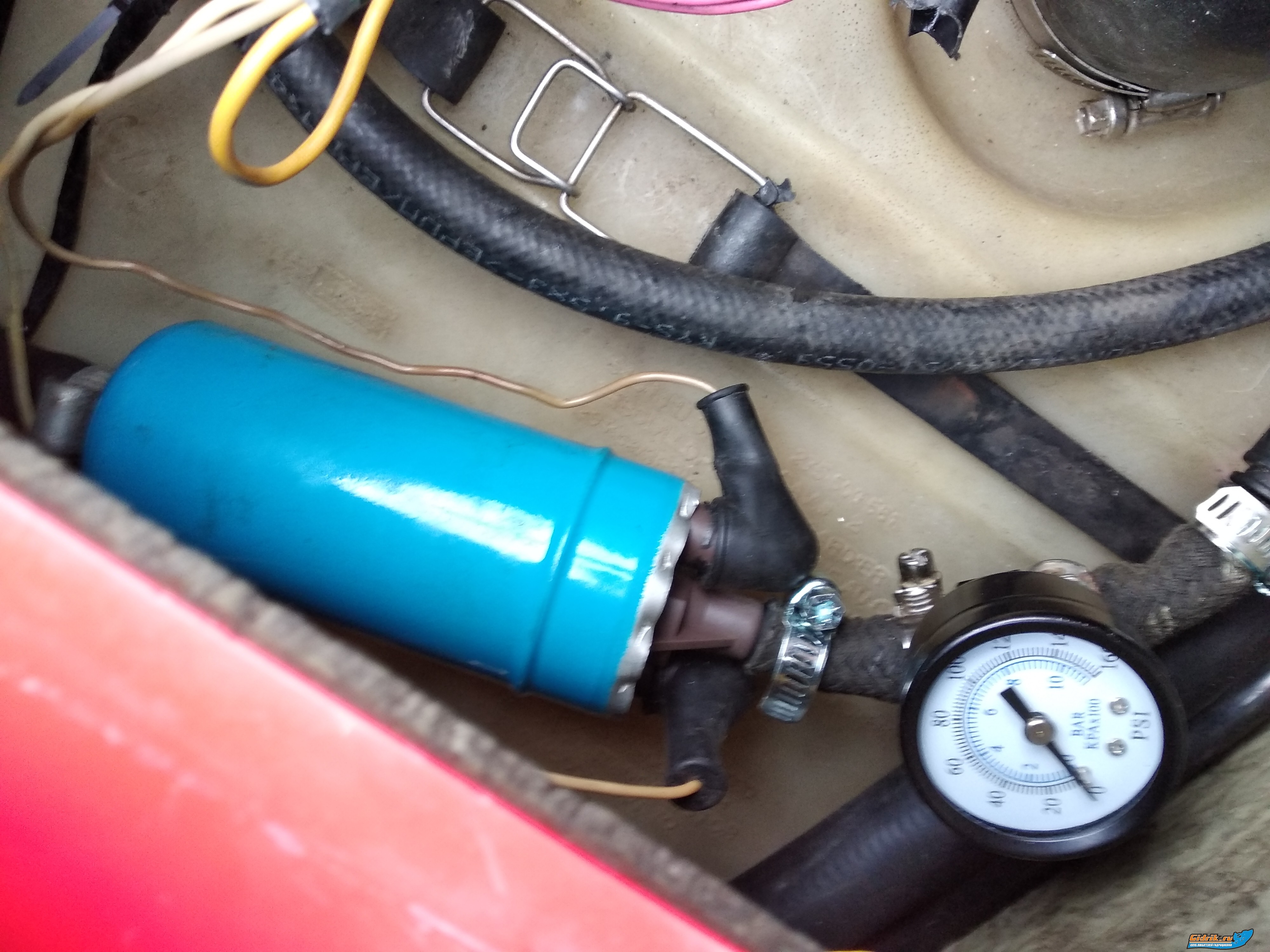

Свечи как себя чувствуют?Ничего не пищит и не пишет?

Свечи новые. Не пищит, приборка молчит.
Наверно попробую новый поставить фильтр с обраткой, так как перед тем как его менял до этого симптомы такие же были, блин но на новом фильтре он часов 6 проехал всего и опять задергался. Может снова давление нет нужного. Надо измерить кстати давление вначале
Я врезал манометр в магистраль и оставил там на ПМЖ.Правда у меня di,там более критично к давлению

Сегодня на суше замерил давление, при включенном зажигании 3.5 очка, при заведеном 4.1.

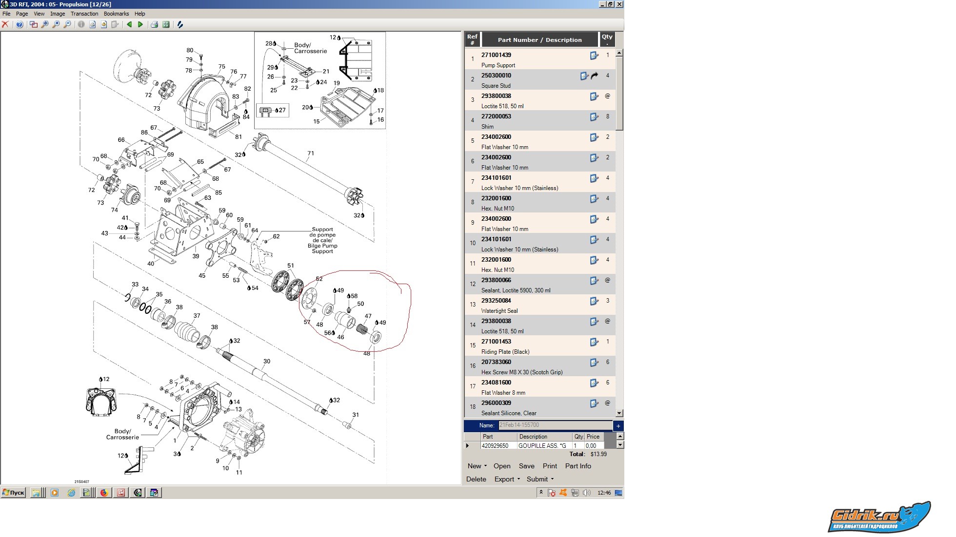

Когда завел временами раздавался гул. Снял заднюю крышку, понял что гул с вала откуда-то. Там тавотница, надо прошприцевать. Поработав 10 секунд, вал греется в районе над резиновой гофрой, в узле где тавотница. Там что? Подшипник или что? Как обслуживать кроме шприцевания? Норма ли нагрев? Как правильно этот узел отцентровывается?

Разбирай, там подшипник игольчатый, скорее всего встал уже.

Так разбирал, раскрутил там все что можно, снял водомет, но так и не понял как вал вытащить. Собрал обратно

Там не в водомете дело, а в типа подвесного. На схеме красным выделил. Там если подшипник встал шприцуй не шприцуй толку не будет.

стальную шайбу отжимаешь в сторону водомета, под ним стопорное кольцо, его убрал и все вынимай в сторону водомета

если давно не разбиралось, будет идти туго из-за резинок внутри стальной шайбы

Там мне не понятно что откручивать и что от чего должно отсоединиться. Визуально как будто собрано так, что ни в какую сторону он не выйдет без разборки на месте.

посмотри внимательно на картинку в районе уплотнения гребного вала, там все достаточно просто

ок. спс. картинку утром сразу не заметил)
вечером снова попробую.
шприцевать изначально нужно было,не заклинил бы.есть же карта смазки...все что на картинке с капелькой,либо на локтайт ставить либо шприцевать.смотря какой узел
