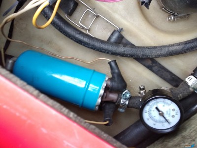

Свечи новые. Не пищит, приборка молчит.
Наверно попробую новый поставить фильтр с обраткой, так как перед тем как его менял до этого симптомы такие же были, блин но на новом фильтре он часов 6 проехал всего и опять задергался. Может снова давление нет нужного. Надо измерить кстати давление вначале
Я врезал манометр в магистраль и оставил там на ПМЖ.Правда у меня di,там более критично к давлению
