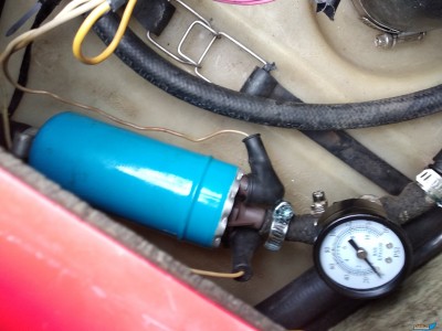

Свечи как себя чувствуют?Ничего не пищит и не пишет?
 Заголовок сообщения: Re: Brp 3d
СообщениеДобавлено: 07 май 2018, 11:31
Зарегистрирован: 11 май 2017, 09:09
Сообщения: 126
Имя: Егор Александрович
Техника: Brp 3d
Yamaha 85 aelt
Откуда: ЕКАТЕРИНБУРГ
Свечи новые. Не пищит, приборка молчит.
Наверно попробую новый поставить фильтр с обраткой, так как перед тем как его менял до этого симптомы такие же были, блин но на новом фильтре он часов 6 проехал всего и опять задергался. Может снова давление нет нужного. Надо измерить кстати давление вначале
СообщениеДобавлено: 07 май 2018, 12:34
Сообщения: 587
Техника: sea doo xp 947di
Yamaha vxs 1800
Откуда: Славянск-на-Кубани
Поблагодарили: 27 раз
Я врезал манометр в магистраль и оставил там на ПМЖ.Правда у меня di,там более критично к давлению
