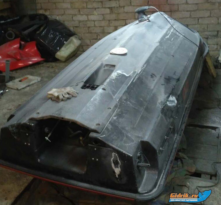

IMG_20160803_203328.jpg [ 118.36 КБ | 9520 просмотров ]
IMG-20160802-WA0011.jpg [ 150.24 КБ | 9519 просмотров ]

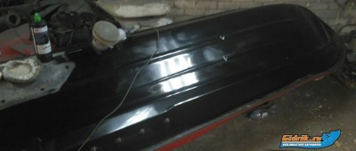

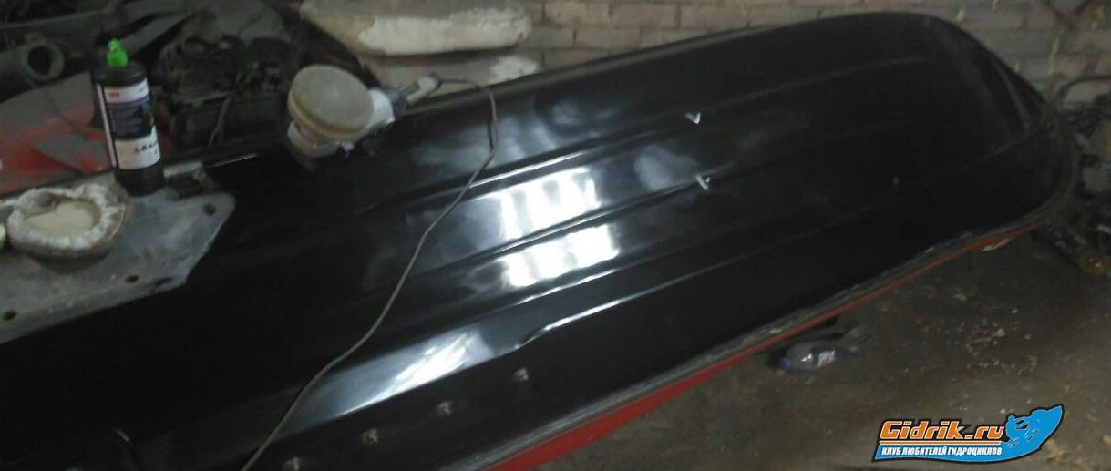

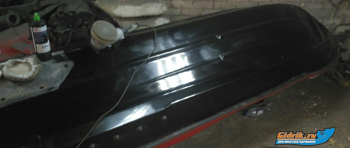

80 без телеги . пару фоток есть , реставрации )))
0-02-05-28d86a8b567c31b0ee311b39fc5801ed6dbe1fa738556fc46d14bd170986754f_full.jpg [ 112.94 КБ | 9489 просмотров ]
Комментарий к файлу: полированный топкоут , как с завода )))
0-02-05-6f4149517c467e68b4cf7fc1133d54c03e62cfee105bc6c33ac4ba6354486a2e_full.jpg [ 96.08 КБ | 9489 просмотров ]

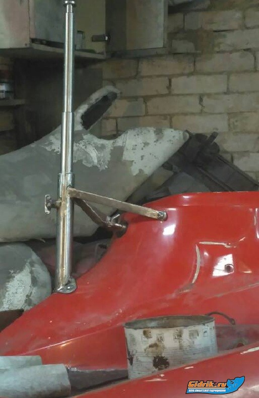

походу дела друг замутил пилон из нержавейки ) скоро верх покрывать будем . водомет перебран . мотор собран .
0-02-05-34f174cc7298500107b9480355048a64c43d8425893206a5a9865f47ddbdf829_full.jpg [ 77.41 КБ | 9489 просмотров ]
