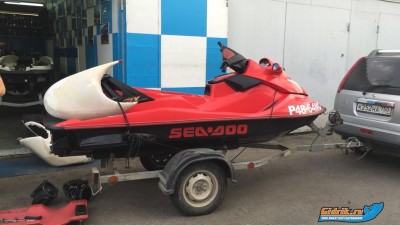

СообщениеДобавлено: 31 янв 2017, 12:07
это он?
Если да, то я его разобрал, и предложил сжечь )))
Хозяин сказал, что на кануне лазил в водомет - ты прав, он - БАРАН )))
Чинить там нечего - зря купил...

СообщениеДобавлено: 31 янв 2017, 14:24
Сообщения: 132
Имя: Никита
Поблагодарили: 4 раза
Да , он самый , я и написал , что убито все , вплоть до покрытий корпуса ) мы его на 80% восстановили , осталось лицевое покрытие топом восстановить и воткнуть мотор на место , а так да , ужас во что технику он привел ....

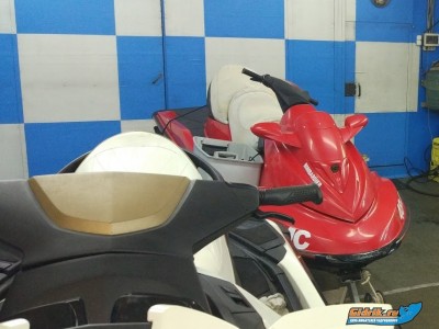

СообщениеДобавлено: 31 янв 2017, 16:38
Сообщения: 132
Имя: Никита
80 без телеги . пару фоток есть , реставрации )))

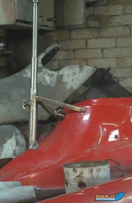

СообщениеДобавлено: 31 янв 2017, 17:10
Сообщения: 132
Имя: Никита
походу дела друг замутил пилон из нержавейки ) скоро верх покрывать будем . водомет перебран . мотор собран .
