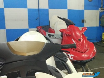

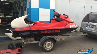

СообщениеДобавлено: 31 янв 2017, 12:07
это он?
Если да, то я его разобрал, и предложил сжечь )))
Хозяин сказал, что на кануне лазил в водомет - ты прав, он - БАРАН )))
Чинить там нечего - зря купил...
IMG_20160803_203328.jpg [ 118.36 КБ | 9405 просмотров ]

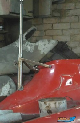

походу дела друг замутил пилон из нержавейки ) скоро верх покрывать будем . водомет перебран . мотор собран .
0-02-05-34f174cc7298500107b9480355048a64c43d8425893206a5a9865f47ddbdf829_full.jpg [ 77.41 КБ | 9374 просмотра ]
