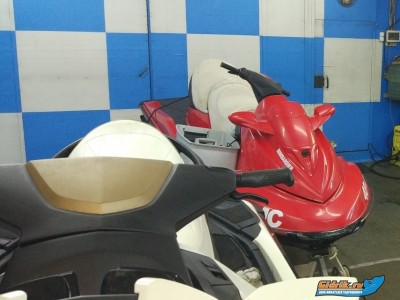

СообщениеДобавлено: 31 янв 2017, 12:07
это он?
Если да, то я его разобрал, и предложил сжечь )))
Хозяин сказал, что на кануне лазил в водомет - ты прав, он - БАРАН )))
Чинить там нечего - зря купил...
IMG_20160803_203328.jpg [ 118.36 КБ | 9403 просмотра ]
IMG-20160802-WA0011.jpg [ 150.24 КБ | 9402 просмотра ]

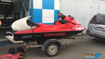

80 без телеги . пару фоток есть , реставрации )))
0-02-05-28d86a8b567c31b0ee311b39fc5801ed6dbe1fa738556fc46d14bd170986754f_full.jpg [ 112.94 КБ | 9372 просмотра ]
Комментарий к файлу: полированный топкоут , как с завода )))
0-02-05-6f4149517c467e68b4cf7fc1133d54c03e62cfee105bc6c33ac4ba6354486a2e_full.jpg [ 96.08 КБ | 9372 просмотра ]

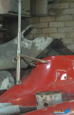

СообщениеДобавлено: 31 янв 2017, 17:10
Сообщения: 132
Имя: Никита
Поблагодарили: 4 раза
походу дела друг замутил пилон из нержавейки ) скоро верх покрывать будем . водомет перебран . мотор собран .
