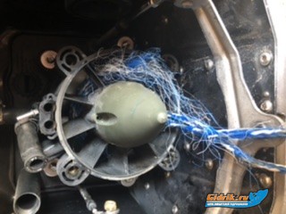

Дал другу прокатиться, тот засосал фал в водомет. подскажите где найти мануал, нужно снять рулевое и добраться до винта. GTX 155 2007 года

Рулевое снял, дальше У дома водомета (это же он так называется?) 4 гайки по краям открутил , но не могу снять. Шатаю - вместе с винтом шатается. Что я делаю не так?

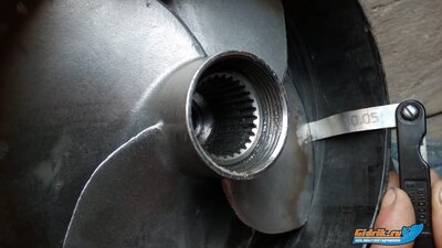

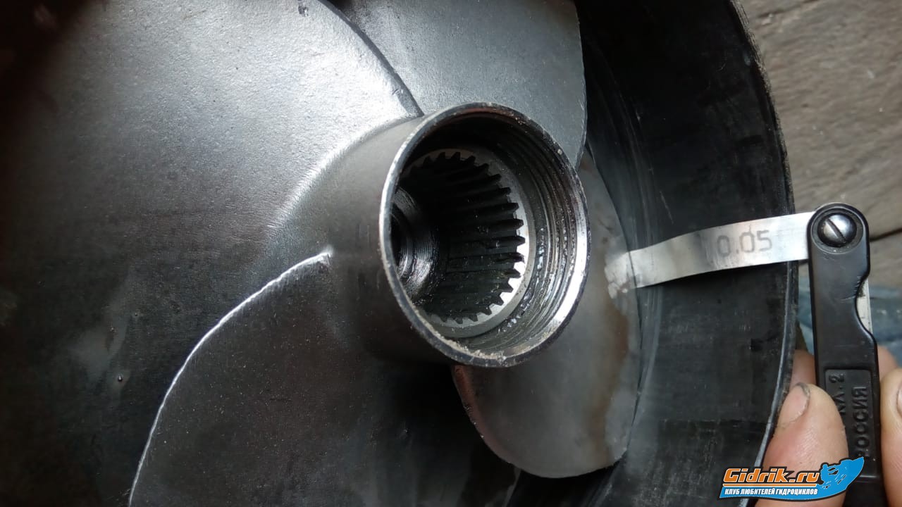

Да все правильно, шлицы вала не выходят из винта.Пусть кто нибудь через решетку придержит вал, а ты стянеш дом.Кольцо фалом скорее всего подрало, смотри зазор и состояние кольца!

обошлось без снятия дома, плоскогубцами с длинными губками достал фал. визуально зазор и кольцо без изменений, буду проверять на воде.

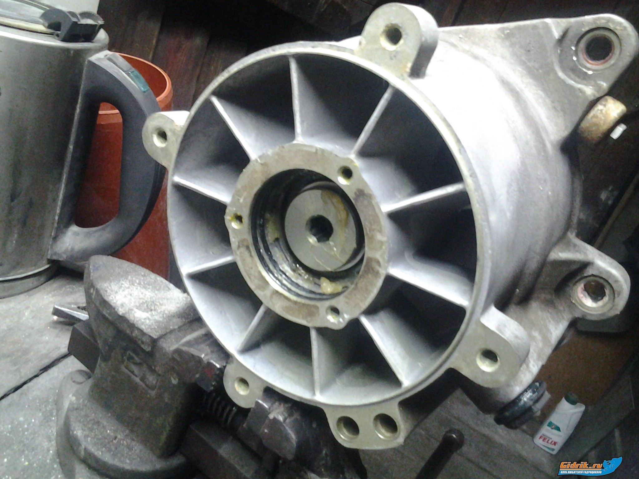

и все же я не понял как разобрать до такого состояния как у вас на фото со щупом. если я в тот момент потянул бы за дом, он снялся бы вместе с винтом получается? и зачем тогда три шестигранника на конусной детали? (у меня на фото болотного цвета).

Вот что находится под конусом болотного цвета :)

так почему он у меня не снимался (вот этот конус болотного цвета), понять не могу. я болты открутил (3 штуки под шестигранник), тянул без фанатизма, оно ни с места

Для какой цели хотел снять конус?Снимается легим постукиванием киянки резиновой по бокам, так как хорошо держится за счет резинового уплотнения +смазка создает вакуум(если конечно она там присутствует еще).Обычно конус снимают для того чтоб открутить винт или проверить смазку, наличие в ней воды.

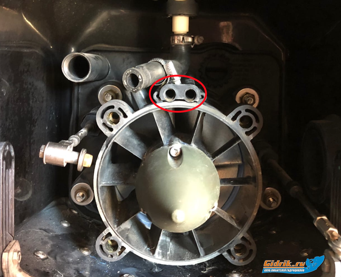

вот еще хотел спросить у знающих людей!
за что отвечают эти трубки? на них резиновые колечки потрескались, по краям немного песка было. не опасно ли?
