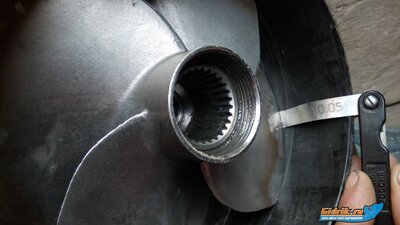

Да все правильно, шлицы вала не выходят из винта.Пусть кто нибудь через решетку придержит вал, а ты стянеш дом.Кольцо фалом скорее всего подрало, смотри зазор и состояние кольца!

обошлось без снятия дома, плоскогубцами с длинными губками достал фал. визуально зазор и кольцо без изменений, буду проверять на воде.
и все же я не понял как разобрать до такого состояния как у вас на фото со щупом. если я в тот момент потянул бы за дом, он снялся бы вместе с винтом получается? и зачем тогда три шестигранника на конусной детали? (у меня на фото болотного цвета).

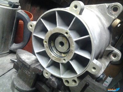

Вот что находится под конусом болотного цвета :)
так почему он у меня не снимался (вот этот конус болотного цвета), понять не могу. я болты открутил (3 штуки под шестигранник), тянул без фанатизма, оно ни с места
Для какой цели хотел снять конус?Снимается легим постукиванием киянки резиновой по бокам, так как хорошо держится за счет резинового уплотнения +смазка создает вакуум(если конечно она там присутствует еще).Обычно конус снимают для того чтоб открутить винт или проверить смазку, наличие в ней воды.
