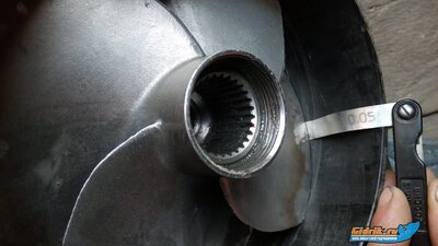

Рулевое снял, дальше У дома водомета (это же он так называется?) 4 гайки по краям открутил , но не могу снять. Шатаю - вместе с винтом шатается. Что я делаю не так?
233F6C3A-F743-44D1-BBAD-FE64A55222B5.jpeg [ 24.33 КБ | 8315 просмотров ]
 Заголовок сообщения: Re: GTX 155 подскажите с мануалом
СообщениеДобавлено: 15 июн 2020, 14:47
Да все правильно, шлицы вала не выходят из винта.Пусть кто нибудь через решетку придержит вал, а ты стянеш дом.Кольцо фалом скорее всего подрало, смотри зазор и состояние кольца!

обошлось без снятия дома, плоскогубцами с длинными губками достал фал. визуально зазор и кольцо без изменений, буду проверять на воде.
и все же я не понял как разобрать до такого состояния как у вас на фото со щупом. если я в тот момент потянул бы за дом, он снялся бы вместе с винтом получается? и зачем тогда три шестигранника на конусной детали? (у меня на фото болотного цвета).

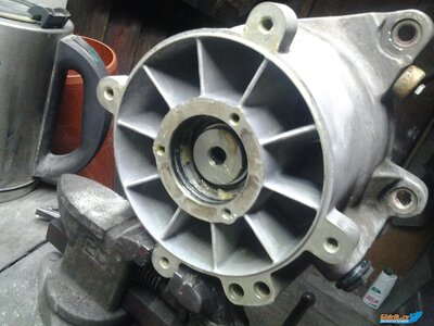

Вот что находится под конусом болотного цвета :)
20170606_231442.jpg [ 584.34 КБ | 8243 просмотра ]
так почему он у меня не снимался (вот этот конус болотного цвета), понять не могу. я болты открутил (3 штуки под шестигранник), тянул без фанатизма, оно ни с места
Для какой цели хотел снять конус?Снимается легим постукиванием киянки резиновой по бокам, так как хорошо держится за счет резинового уплотнения +смазка создает вакуум(если конечно она там присутствует еще).Обычно конус снимают для того чтоб открутить винт или проверить смазку, наличие в ней воды.
