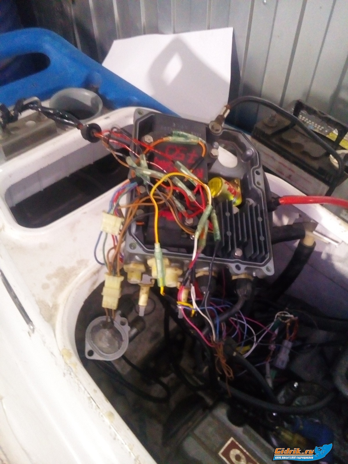

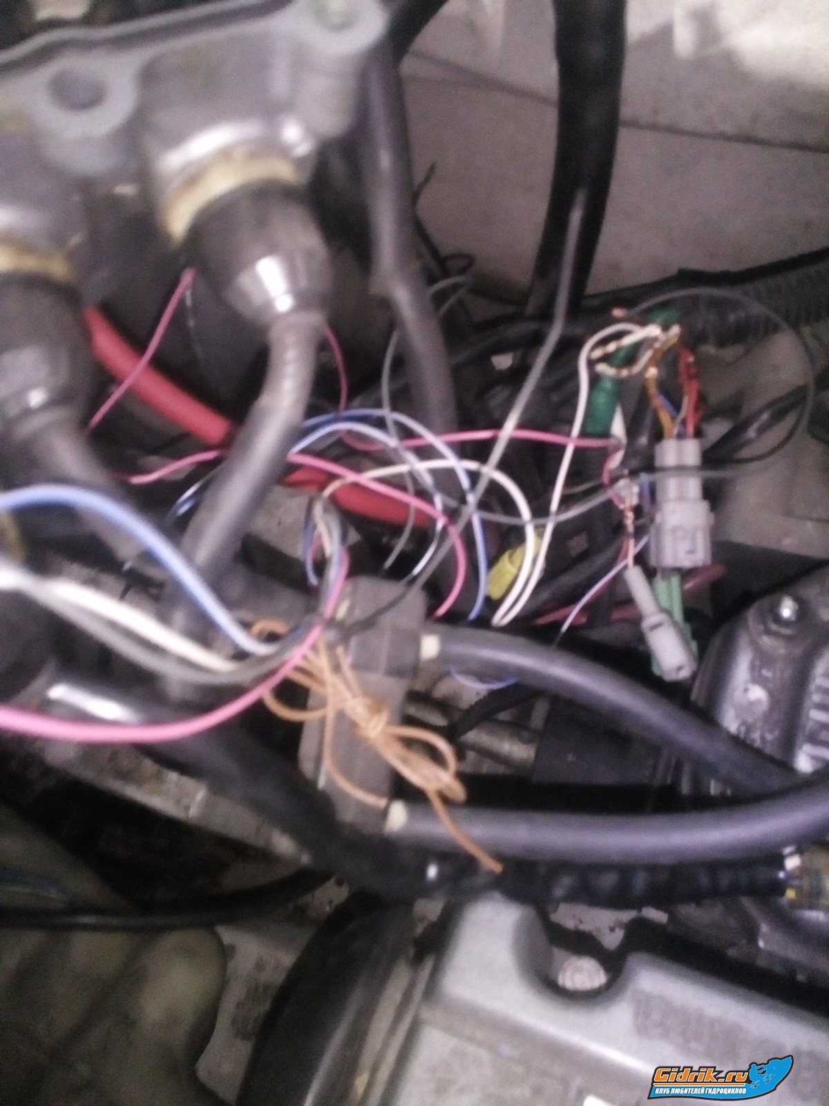

Срастил комп с косой.
Лишних проводов осталось несколько штук....около 5-6.
Пока все на соплях. Долго искал куда постоянку запитать от коммутатора. По всей видимости она идет ко всем приборам и датчикам.
Искра появилась! Да еще какая! Ярка сильная, синяя! все отлично! Это победа.
Теперь буду собирать все потихоньку и пробовать заводить.
Хотел на выходных. А на выходных товарищ освободился сварщик. Предлагает, пока свободный, фаркоп сделать.
Еще раз огромная благодарность за схему!!! Без нее бы наверное не справился!)

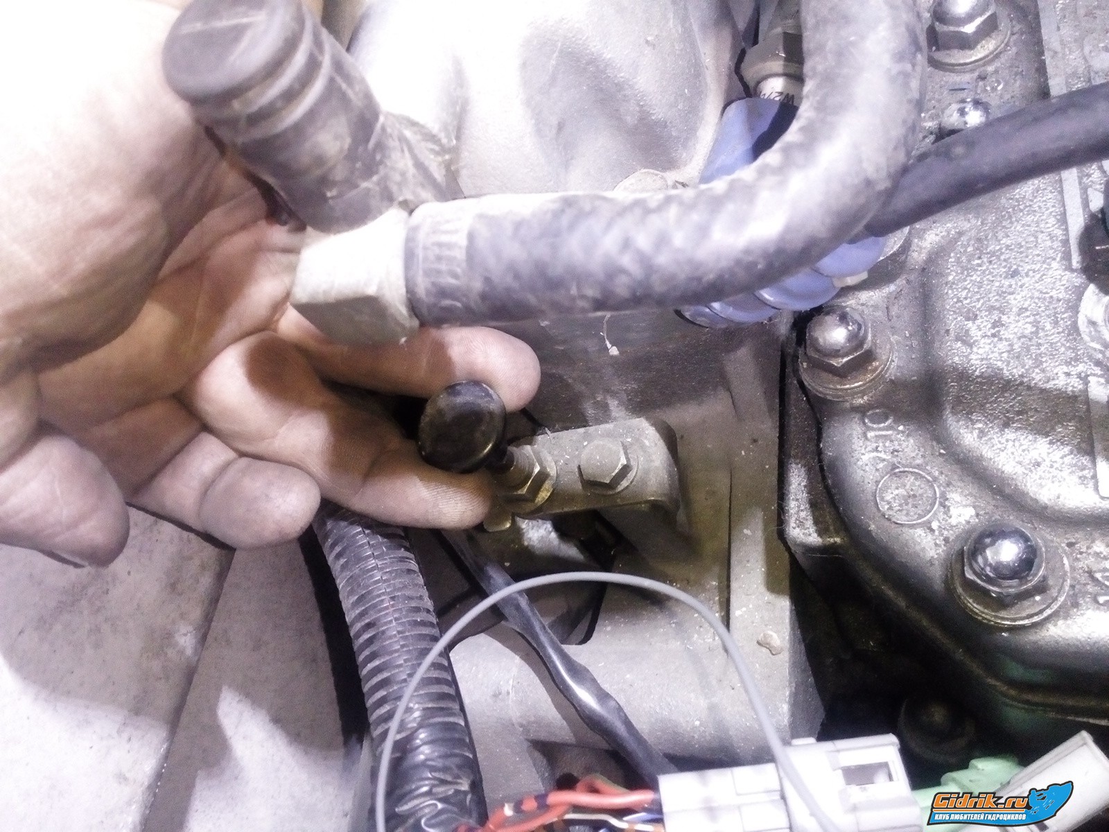

и еще вопросик?!
что это за трос?! он возле глушителя примерно...

Плюс идёт к реле стартера, на него внутри одета клема на входящий болт, от туда ко всему остальному.
СообщениеДобавлено: 20 мар 2019, 16:45
Зарегистрирован: 02 авг 2018, 17:28
Сообщения: 16
Техника: Kawasaki Jet Sky 750 ZXI
да , так и есть. сначала этот + через предохранитель main уходит в коммутатор и там же на всю систему и из коммутатора кнопку стопа

rodionov02 писал(а):
и еще вопросик?!
В карбах сколько заслонок? Трос в оплётке?
и еще вопросик?!
Ну так надо смотреть куда он идёт. А подсос у руля есть?

Трос для сброса воды из картера.Ставился только на кавасаки 2т.В случае переворота и попадание воды в цилиндры производитель рекомендует потянуть трос насколько раз.Хотя,если уж хапнул воды,то лучше выкрутить свечи и стартеров воду выгнать.
СообщениеДобавлено: 21 мар 2019, 02:14
Сообщения: 601
Поблагодарили: 53 раза
Верхняя резиновая заглушка возле троса для промывки системы пресной водой,это если в морской эксплуатируется.Кстати, через нее на зиму неплохо бы и антифризом систему охлаждения прогнать.Как промывать на форуме есть инфа.
Такой есть на всех 2т кавасаки? У меня zxi 900 1995 года. Такого не встречал..
СообщениеДобавлено: 21 мар 2019, 16:02
Сообщения: 601
На двух цилиндрах везде стоит.у тебя 900 три цилиндра.у меня когда-то было в прокате три подряд xi750,везде этот трос сброса стоял. И на zxi750 тоже стоит.полезная вещь кстати.
