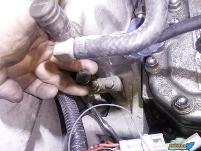

и еще вопросик?!
что это за трос?! он возле глушителя примерно...

Плюс идёт к реле стартера, на него внутри одета клема на входящий болт, от туда ко всему остальному.

Трос для сброса воды из картера.Ставился только на кавасаки 2т.В случае переворота и попадание воды в цилиндры производитель рекомендует потянуть трос насколько раз.Хотя,если уж хапнул воды,то лучше выкрутить свечи и стартеров воду выгнать.

Верхняя резиновая заглушка возле троса для промывки системы пресной водой,это если в морской эксплуатируется.Кстати, через нее на зиму неплохо бы и антифризом систему охлаждения прогнать.Как промывать на форуме есть инфа.

На двух цилиндрах везде стоит.у тебя 900 три цилиндра.у меня когда-то было в прокате три подряд xi750,везде этот трос сброса стоял. И на zxi750 тоже стоит.полезная вещь кстати.
