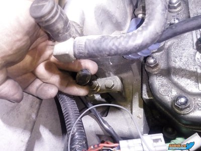

Срастил комп с косой.
Лишних проводов осталось несколько штук....около 5-6.
Пока все на соплях. Долго искал куда постоянку запитать от коммутатора. По всей видимости она идет ко всем приборам и датчикам.
Искра появилась! Да еще какая! Ярка сильная, синяя! все отлично! Это победа.
Теперь буду собирать все потихоньку и пробовать заводить.

и еще вопросик?!
что это за трос?! он возле глушителя примерно...

Плюс идёт к реле стартера, на него внутри одета клема на входящий болт, от туда ко всему остальному.

да , так и есть. сначала этот + через предохранитель main уходит в коммутатор и там же на всю систему и из коммутатора кнопку стопа

СообщениеДобавлено: 21 мар 2019, 02:10
Сообщения: 601
Поблагодарили: 53 раза
Трос для сброса воды из картера.Ставился только на кавасаки 2т.В случае переворота и попадание воды в цилиндры производитель рекомендует потянуть трос насколько раз.Хотя,если уж хапнул воды,то лучше выкрутить свечи и стартеров воду выгнать.
