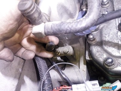

и еще вопросик?!
что это за трос?! он возле глушителя примерно...

СообщениеДобавлено: 21 мар 2019, 02:10
Сообщения: 601
Поблагодарили: 53 раза
Трос для сброса воды из картера.Ставился только на кавасаки 2т.В случае переворота и попадание воды в цилиндры производитель рекомендует потянуть трос насколько раз.Хотя,если уж хапнул воды,то лучше выкрутить свечи и стартеров воду выгнать.
