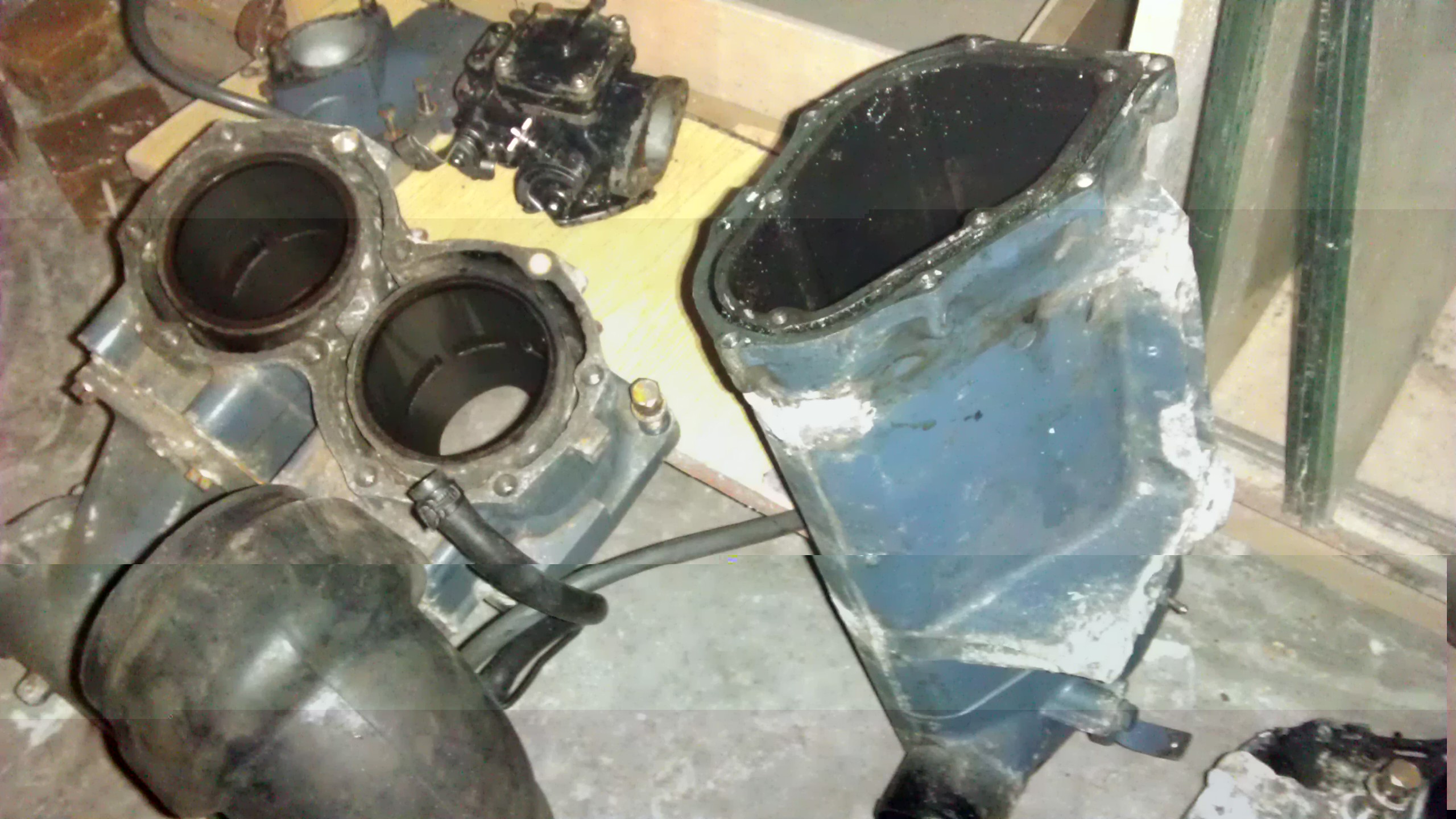

достался мне убитенький скутерок ямаха. начнем-сорвана резьба свечи на крышке цилиндров,оборвана(не могу понять как?!?!?!) баклуша выхлопной системы(была скручена стяжкой),отсутствовала система подачи масла....и много всякого по мелочам! но,несмотря на все эти ранения он еще и покатал меня в этом сезоне.но я реально загорелся идеей его полностью перебрать и поднять на ноги своими руками!
кто может посоветовать что да как? потому как с этими вещами я на "ВЫ".
возможно есть у кого то сайты по самостоятельному ремонту 2х тактников.
заранее всем спасибо!
это не проблема!!! или проблема???
фото в студию))
снять головку, сделать ввертыш из бронзы - в любом автосервисе...
в разделе FAQ есть тема "СБОРНИК !!! (ИЛИ МИНИ ФАК)" - там ссылка есть на камасутру по ремонту 2т ротаксов - сдесь аналогично...
более подробно - опять же в этой теме есть ссылка, как скачать сервисманулы на ямахи...
ну и много полезных советов...

ввертыш из бронзы есть...но он хоть и посажен на клей или герметик,иногда снимается со свечей! фотки скоро выкину!
и только не говорите-"его проще выкинуть!!"))))

не совсем видной,но видно!
Да уж....не сахар :shock:
Год 95? наверное :Search: блок вытащить -отмыть, а то соль Япона-мать дальше разьедать будет.
А масло насос заглушенный -это же хорошо.

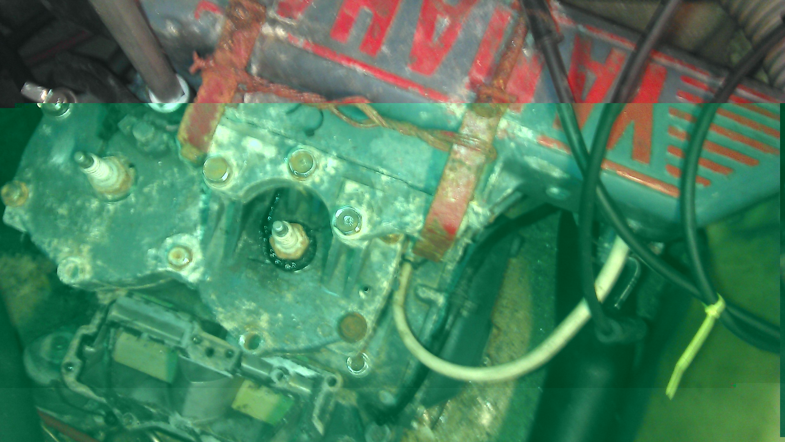

еще фото
Комментарий к файлу: еще фото

v-ice писал(а):
все отпескоструить и перекрасить
с пескоструем осторожней... там пыль во все щели набивается, потом бывает трудно отмыть...
красить - большой вопрос чем... полиуретановыми или автомобильными эмалями, но обязательно загрунтовать поверхность специальным грунтом по алюм. (он пассивирует металл)
так надо конусную резьбу и до у...ру его закрутить... ну можно конечно и голову поменять...
v-ice писал(а):
что то придумать с выхлопной
честно говоря неособо понял в чем там повреждения, но можно попробовать заварить НАСТОЯЩИМ аргоном или с ебая заказать новую трубу...

Кстати,в планах снять и разобрать абсолютно все детали гидроцикла,обработать,обновить и собрать...но тут то я боюсь что могу потом его не собрать или не завести... Могут быть какие то трудности по сборке?
 Заголовок сообщения: Re: восстановление Yamaha WRA 700s
СообщениеДобавлено: 10 дек 2012, 12:45
1. соблюдать моменты затяжек (порядок затяжек)
2. использовать рекомендованные герметики\фиксаторы резьбы.
3. если не уверен, в своих силах, возможно "полная разборка всех узлов" ненужна...
4. сальник водомета посли разборки скорее всего придется менять! так-что сразу заказывай...
