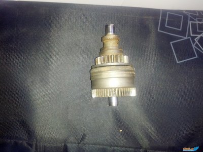

Вот фото бендкса
IMG_20160515_172508.jpg [ 1.7 МБ | 8712 просмотров ]
 Заголовок сообщения: Re: под разбор XP ltd 98 и gsx ltd 98
СообщениеДобавлено: 15 май 2016, 22:18
Зарегистрирован: 27 янв 2015, 13:20
Сообщения: 261
Имя: Вячеслав
Техника: RXP 215
Откуда: Великий Новгород
Цена бендикса 3000т.р.
