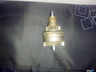

Вот фото бендкса
IMG_20160515_172508.jpg [ 1.7 МБ | 8710 просмотров ]

Цена бендикса 3000т.р.
