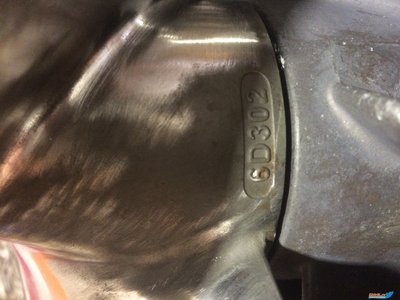

кто знает какой с завода должен быть шаг винта?походу винт не тот стоит

18/22??????
СообщениеДобавлено: 21 июн 2016, 18:49
Сообщения: 297
18/22 это солос тюнингованый винт я себе такой пставил,родной не знаю ну вроде бы как 13/17 на моем родном не было маркировки,кроме как 6d302

Тогда опять ничего не понятно.на моем тоже написанно 6d302.. Но он из нержавейки.я то обрадовался что у меня винт другой стоит.получается что родной.тогда опять ничего не пойму((((

родной винт у тебя остался???можешь фото сделать под разными углами..а то у меня сейчас голова взорвется......ну не может этот гидр плавать 60 и все((((((((

я уже с авито людям звонил кто такие гидры продает....говорят что у них со всем родным плавают 82-89........говорят смотри винт......бля куда смотреть он в идеале.....маркировка 6d302 ЗНАЧИТ ОН РОДНОЙ....КРУГ ОПЯТЬ ЗАМКНУЛСЯ....люди помогайте...

Ок завтра фото закину,родной винт матового цвета а вот солас 18/22 блестит, как у тебя на первых фото, а на последнем получаетя оригинал, хз что делать, надобыло с простого начать бенз сменить, а теперь все разобранно,а динамика разгона с места такая же как у vx 700 ?
