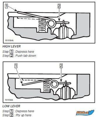

Цитата:
А как посмотреть уровень в карбюраторах?
картинка как выставить уровень(нормальный штрихами), и есть об этом на форуме в FAQ.
level1.jpg [ 44.05 КБ | 7083 просмотра ]

Matwey65 писал(а):
Цитата:
Похоже либо насос не докачивает ,либо низкий уровень в карбах.
В этих карбах нет уровня.
Есть уровень!не вводи людей в заблуждение!
level.jpg [ 244.71 КБ | 7087 просмотров ]

koks писал(а):
Коромысла я так выставлял по мануалу.
Дословный перевод "уровень игольчатого клапана",но никак не топлива.В принципе объем подмембранного пространства меняется,но на состав смеси это влиять не будет.

Matwey65 писал(а):
Уверен?попробуй прибавь, и начнёт переливать и заводится плохо, убавь будет нехватка. уровень клапана регулирует количество топлива.

Ну правильно,когда язычок отгинаешь,пружинка распускается или сжимается,соответственно и установочное давление меняется.Он и будет или лить или бензина нехватать.Попробуй пружинку более жесткую или мягкую засунуть ,тот же эффект будет.
