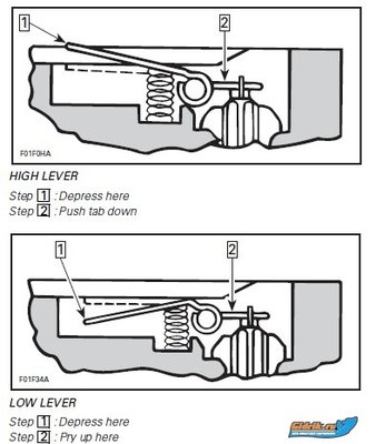

Цитата:
А как посмотреть уровень в карбюраторах?
картинка как выставить уровень(нормальный штрихами), и есть об этом на форуме в FAQ.
level1.jpg [ 44.05 КБ | 7079 просмотров ]

Matwey65 писал(а):
Цитата:
Похоже либо насос не докачивает ,либо низкий уровень в карбах.
В этих карбах нет уровня.
Есть уровень!не вводи людей в заблуждение!
level.jpg [ 244.71 КБ | 7083 просмотра ]

koks писал(а):
Коромысла я так выставлял по мануалу.
Если не поможет старая мембрана буду пробовать пережимать обратку на воде.
Дословный перевод "уровень игольчатого клапана",но никак не топлива.В принципе объем подмембранного пространства меняется,но на состав смеси это влиять не будет.

Matwey65 писал(а):
Уверен?попробуй прибавь, и начнёт переливать и заводится плохо, убавь будет нехватка. уровень клапана регулирует количество топлива.

Ну правильно,когда язычок отгинаешь,пружинка распускается или сжимается,соответственно и установочное давление меняется.Он и будет или лить или бензина нехватать.Попробуй пружинку более жесткую или мягкую засунуть ,тот же эффект будет.
