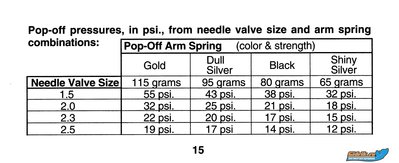

В этом сезоне откапиталил, обкатал. Крутит по прямой 6500, при выпендрёже 6000. Где ещё 700-1200? Нагар светло-коричневый абсолютно одинаковый на обоих свечах. Сейчас воздухан снимаю, крутит 5000 по прямой, значит беднит. Пока выкрутил ещё по 0.5 оборота винты h, толку ноль, нагар стал потемнее, буду пробовать ещё. Пружины на иглах в карбах тоже менял после капиталки, ставил более упругие под воздузан (до этого гонял без него) Обратил внимание, что одинаковые пружины держат абсолютно разное давление :shock: . К примеру чёрные держали 17 и 25 (кстати лепестки загнуты одинаково). В общем чуть добился по 21psi в обоих. Кто знает сколько Psi должны они держать для карбов с воздуханом, стоковыми жиклёрами и иглой 2.0?

Пардон! 19-23 должны держать. Значит дело не в них...
