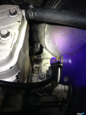

Мне вот интересно как там кончается двигло, что его варят чётко под крепежом глушака (по ходу движения слева спереди внизу двигателя) просто он там вареный (это ещё при продаже было видно) после XP я знал что смотреть там =))) , ну там где варили шатуна нет, а от чего там двигло на сварку напрашивается ?
там ещё шестерней приводов разных туева хуча. если разлетался поршень по мотору,то под зубья могло ченить попасть. покажи фото места вареного?

Завтра постараюсь сфоткать, и скину сюда фотку

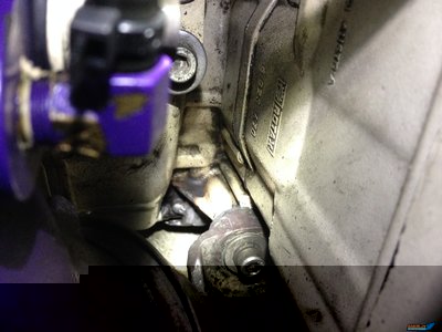

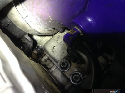

Ну вот как то так получилось сфоткать только, ну вроде понятно где варили.

а вариант обвести где сварка?я не вижу ни фига.2-стартер возьми доску помощней ина прямую +и- на стартер естественно снятый.бендик упри в доску посильнее и подай питание-вот и нагрузка.3 визуально провода могут казаться целыми не плохо бы посмотреть их цвет под изоляцией в районе где крепится клема провода.

Kos писал(а):

если что,у меня есть картера не вареные))

Вот обвёл =)
IMG_6095.JPG [ 1.2 МБ | 9932 просмотра ]
IMG_6098.JPG [ 1.95 МБ | 9932 просмотра ]

по сварке,насколько я понимаю,там балансирный вал.
