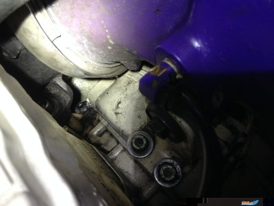

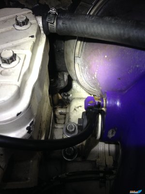

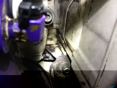

Ну вот как то так получилось сфоткать только, ну вроде понятно где варили.
Кстати может его снова уже пора варить =))) Вчера он так и не завёлся...
Он в принципе последние покатушки работал херово, при приближении к максимальным оборотам (к своим максимальным оборотам =))) глох, потом заводился раза с 7-о, ну и потом вообще перестал заводиться по причине того что перестал крутить...
ну предполагали что это из-за севшего аккума, но зарядили его а ничего не поменялось, делает попытку прокрутить, и не прокручивает, или прокручивает струдом от силы два раза с паузами, пикает и всё...
Ну я предположил что двигло подзаклинивает, выкрутил свечи (они кстати были на мой взгляд более чем здорового вида) без свечей крутит нормально вроде. Ставишь свечи и снова хрен, причём даже с автомобильным аккумом.
Вопрос - т.к. он херово работал уже в последние покатушки и часто глох и плохо заводился, соответственно стартер просто ааааххх....л от того сколько раз его попросили в тот раз завести, или попробовать завести эту штуку, скорее всего справедливо будет если на старечке стартер сдох =))) КАК ЭТО ПРОВЕРИТЬ (что когда на него нагрузка увеличивается, с компрессией ему тяжко и он не может прокрутить двигло, а без свечей крутит) Ведь эти умы из БРП не догадались сделать дырку под кривой стартер =))))))))))))

а вариант обвести где сварка?я не вижу ни фига.2-стартер возьми доску помощней ина прямую +и- на стартер естественно снятый.бендик упри в доску посильнее и подай питание-вот и нагрузка.3 визуально провода могут казаться целыми не плохо бы посмотреть их цвет под изоляцией в районе где крепится клема провода.

Вот обвёл =)

по сварке,насколько я понимаю,там балансирный вал.
