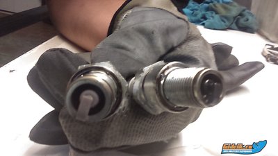

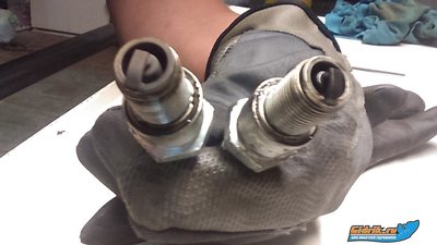

С действиями при разносе все понятно. Подсказывайте еще варианты почему мой мотор в него ушел. Калильное зажигание я думаю маловероятно.

Бензин эстонский 95й. Масло оригинал 2т, синтетик, пропорция 1/30, т.к. мотор на обкатке. Свечи оригинал.
IMAG3056.jpg [ 129.56 КБ | 8353 просмотра ]
IMAG3055.jpg [ 117.86 КБ | 8353 просмотра ]

СообщениеДобавлено: 22 сен 2016, 21:08
одна свечка темнее, значит топлива больше поступает.
На суше разнос при сильном нагреве не редкость
Нагрев был совсем не сильный. Перед заводкой и разносом температура голов была максимум 40-50?. Разве это много? А мотор сразу ушел.
СообщениеДобавлено: 22 сен 2016, 22:38
Тогда ищи подсос, у меня он был из-за сальника.
viewtopic.php?f=45&t=9818 читай и не теряй времени.
Я нашёл ещё подсос с помощью карбклинера, т.е. тупо завёл гидр на суше и брызгал на отдельные участки мотора и карба, как только брызнул на вал колена, то обороты сразу полетели вверх, заглушил и полез устранять.
