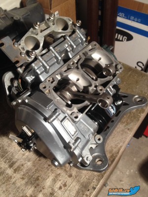

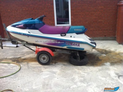

Итак здравствуйте ) подарили мне гидроцикл wave venture 700 1998 года !
С прицепом к нему и всеми документами ! Естественно в поломанном виде ! Решил я что буду его восстанавливать полностью от идо ! Начал с самого главного мотора ! При вскрытие его оказалось что нужно поменять все кроме Картера и выхлопной трубы )) заменил коленвал на новый ,стартер новый , сальники и прокладки вообще все и трубы ,новая поршневая группа wsm 82 мм ( с расточкой гильз с 81,50 на 82 мм ( пропустил 1 ремонт потаму что гильзы в ужасном состояние задиры , прихваты и стоял он с водой в моторе ) купил новый маслонасос и все шланги с клапанами к нему !
Теперь вопросы к вам ребята !!!
1 маслонасос я купил зря или нет ? Кто что говорит одни говорят мешай с бензином другие наоборот ( я в растерянности как япоцы могли его непросчитать )
2 как проверить карбюраторы или сразу перебрать их ?
3 какой брать импиллер 144 мм ( с какими показателями он должен быть чтобы мотор его тянул и ускорения с тягой было в норме ) что вы поставили себе и неразочаровались ? И какой брать оригинал или типо солас И так далее ??

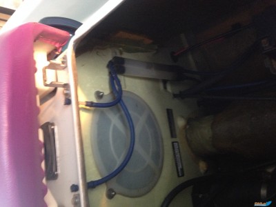

Комментарий к файлу: Что это за ху..я какую функцию выполняет ????

СообщениеДобавлено: 04 фев 2017, 10:09
Сообщения: 1658
Имя: Aleksei
Техника: Yamaha SJ 760.
Откуда: Пенза
Поблагодарили: 34 раза
Этот мотор шёл как с масло-насосом так и без, делай как нравится , не трать деньги на ориг импеллер , такой норм 13/17 солас или скат.

СообщениеДобавлено: 04 фев 2017, 11:39
А ты прикинь затраты на дрыгатель своего подарка и на скутер. Масло в бенз 100% знаеш что оно туда попадёт! Да и на фиг вес лишний таскать! Импеллеры :good: по совету koksa я взял солас!
По карбам, ремы новые и забыть что что то недержит,течот,сосёт. Тем более если долго был с водой а вода она везде.э нагадит.

СообщениеДобавлено: 04 фев 2017, 16:28
Legamax писал(а):
Мнений много с масло насосом или без . В зависимости от нагрузки масло насос сам регулируется подачу масла , мотор работает в оптимальных условиях, а когда мешают в баке на холостых коптит , а хватает ли масла когда гидрику дают поджопу тоже хз . Я за масло насос .
:good:
тут опытные и бывалые только одно говорят, следи за тросиком, чтоб не сгнил, и всё. Работают эти системы хорошо.
СообщениеДобавлено: 04 фев 2017, 19:03
Сообщения: 129
Имя: Дмитрий С
За каким тросиком смотреть ? Болт маховика вращает насос напрямую ! И болт купил новый и насос и все шланги с клапанами !

есть трос на брп ,на ямахе от оборотов
