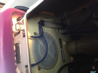

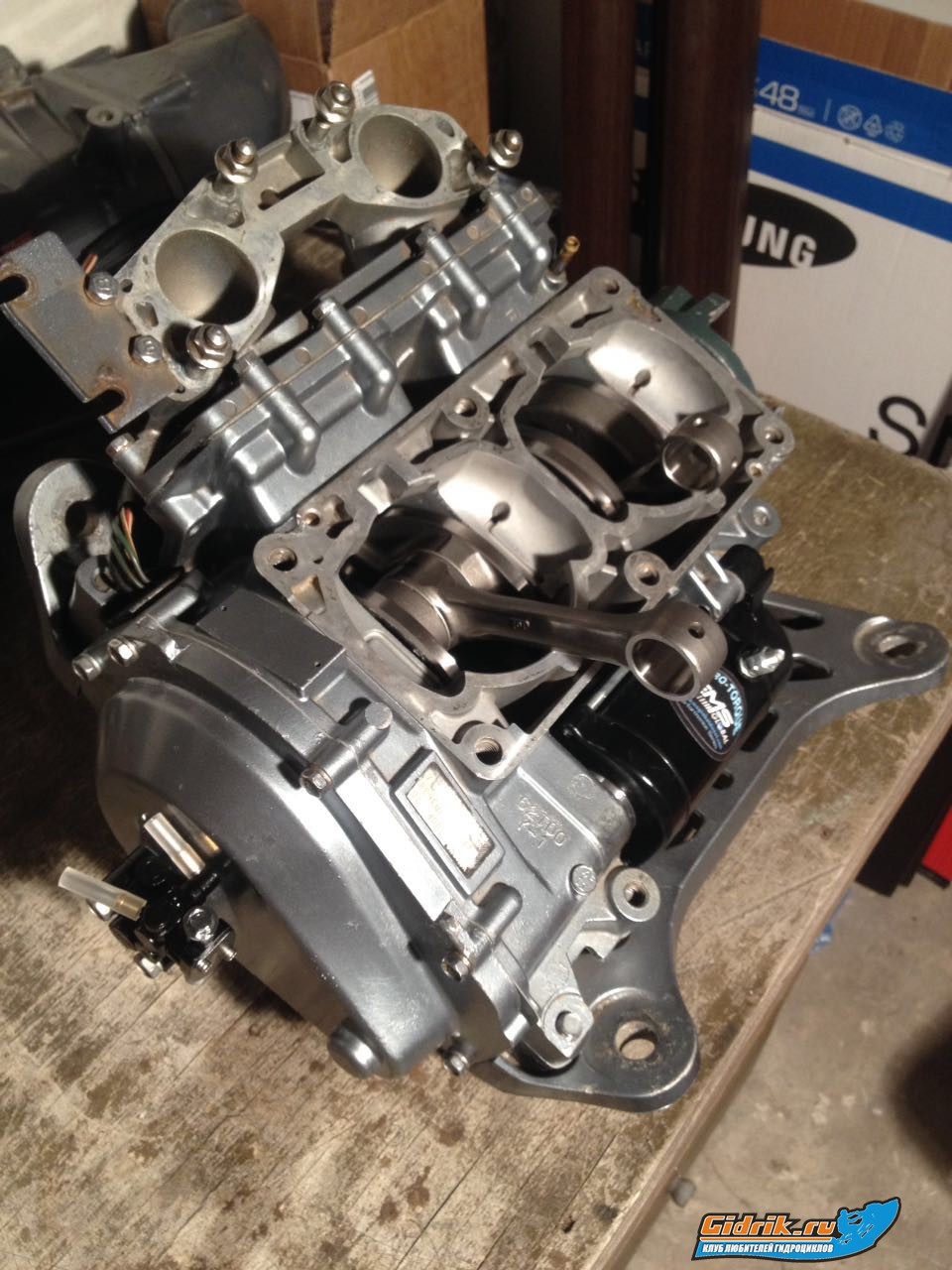

Итак здравствуйте ) подарили мне гидроцикл wave venture 700 1998 года !
С прицепом к нему и всеми документами ! Естественно в поломанном виде ! Решил я что буду его восстанавливать полностью от идо ! Начал с самого главного мотора ! При вскрытие его оказалось что нужно поменять все кроме Картера и выхлопной трубы )) заменил коленвал на новый ,стартер новый , сальники и прокладки вообще все и трубы ,новая поршневая группа wsm 82 мм ( с расточкой гильз с 81,50 на 82 мм ( пропустил 1 ремонт потаму что гильзы в ужасном состояние задиры , прихваты и стоял он с водой в моторе ) купил новый маслонасос и все шланги с клапанами к нему !
Теперь вопросы к вам ребята !!!
1 маслонасос я купил зря или нет ? Кто что говорит одни говорят мешай с бензином другие наоборот ( я в растерянности как япоцы могли его непросчитать )
2 как проверить карбюраторы или сразу перебрать их ?
3 какой брать импиллер 144 мм ( с какими показателями он должен быть чтобы мотор его тянул и ускорения с тягой было в норме ) что вы поставили себе и неразочаровались ? И какой брать оригинал или типо солас И так далее ??
Комментарий к файлу: Что это за ху..я какую функцию выполняет ????

Комментарий к файлу: Вот это сие чудо

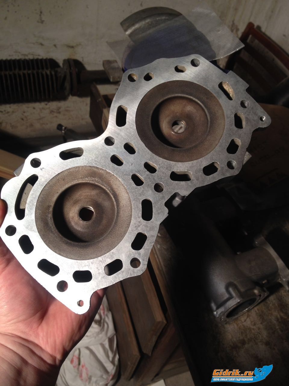

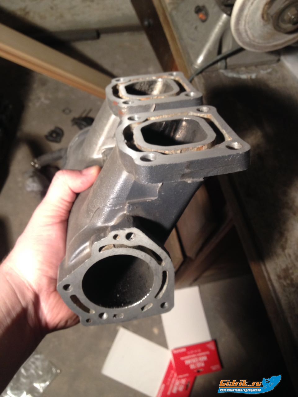

Вообще мотор был весь конченый и кривой ! Если бы мне его не подарили а я его купил за свои кровные я бы наверное Вены вскрыл после увиденного ))) пришлось влупить кучу денег и шлифовать плоскости все которые только можно было !
Это результат перегрева,а может и нескольких.Ты со шлифовкой головы не перестарайся

slavtol писал(а):
Я отдавал шлифовщикам , сказали что сняли поминимуму ! Изгиб был хороший !
