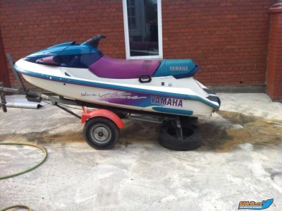

Итак здравствуйте ) подарили мне гидроцикл wave venture 700 1998 года !
С прицепом к нему и всеми документами ! Естественно в поломанном виде ! Решил я что буду его восстанавливать полностью от идо ! Начал с самого главного мотора ! При вскрытие его оказалось что нужно поменять все кроме Картера и выхлопной трубы )) заменил коленвал на новый ,стартер новый , сальники и прокладки вообще все и трубы ,новая поршневая группа wsm 82 мм ( с расточкой гильз с 81,50 на 82 мм ( пропустил 1 ремонт потаму что гильзы в ужасном состояние задиры , прихваты и стоял он с водой в моторе ) купил новый маслонасос и все шланги с клапанами к нему !

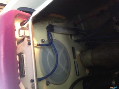

Комментарий к файлу: Что это за ху..я какую функцию выполняет ????

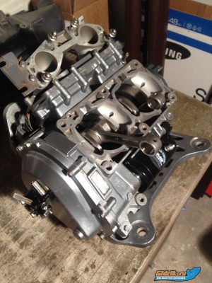

Вообще мотор был весь конченый и кривой ! Если бы мне его не подарили а я его купил за свои кровные я бы наверное Вены вскрыл после увиденного ))) пришлось влупить кучу денег и шлифовать плоскости все которые только можно было !
Это результат перегрева,а может и нескольких.Ты со шлифовкой головы не перестарайся
СообщениеДобавлено: 05 фев 2017, 06:56
Сообщения: 129
Имя: Дмитрий С
slavtol писал(а):
Я отдавал шлифовщикам , сказали что сняли поминимуму ! Изгиб был хороший !
