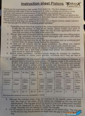

Невъеду какой зазор на кольцах нужен? После расточки сейчас 0.2!
Какой тут рекомендовыан подскажите. Желательно до утра.

СообщениеДобавлено: 05 мар 2017, 09:31
По выше указаной нечо непонял.
Вычитал в нете ProX вроде как штатные поршня на производстве ставят, по мануалу зазор 0.2-0.4 ,есль всё верно пишут то совпадает. Или я ошибаюсь.
СообщениеДобавлено: 05 мар 2017, 14:17
Ошибся в замере даже не 2 десятки а 1.5, перемерял гильзы 0.7 теплового. Звоню извиняются мол по превычке взяли мацаклетный размер. Завтра везу на доработку.

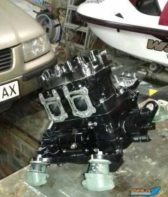

СообщениеДобавлено: 06 мар 2017, 23:37
Готов конструктор!!!

СообщениеДобавлено: 06 мар 2017, 23:43
ВСЁ, комплект?
Ставь и дёргай?
СообщениеДобавлено: 06 мар 2017, 23:51
В лодку вкинул. На днях понюхаим дым проделанной работы.
СообщениеДобавлено: 06 мар 2017, 23:53
сам собирал или фирма?
СообщениеДобавлено: 07 мар 2017, 00:24
Петь фирма (УМЕЛЫЕ РУЧКИ) :P

СообщениеДобавлено: 07 мар 2017, 03:56
Сообщения: 96
Имя: Григорий
Техника: yamaha WB1 иWB2
Мне кажется ,или рубашка к выхлопному коллектору забита нах? Ну судя по картинке
