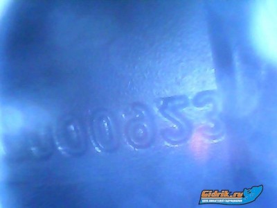

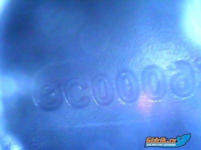

Игорь,я твоё мнение уважаю,но у меня вот за всё время вообще ни разу не попадалось раздутых,как ты говоришь,и шевелящихся. Видимо не повезло;-). Сломанные перегородки спрямителя-это да,в порядке вещей. Номер на винте попробую подсмотреть камерой,если подлезет,снимать просто так уж не буду. На память не помню.
спс.Юра!да хотим разобраться с этим водометом..
Вобщем,с трудом подобрался к винту камерой с зеркалом. Номер на винте QC 000923.
сноровку никуда не деть!!))) :good: спасибо Юра.
