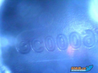

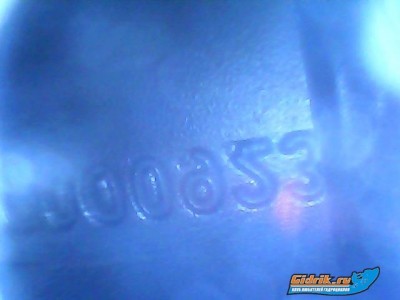

grigoryan писал(а):
пластиковый дом,на этих моторах(947,951)при хорошей езде больше двух,максимум трех сезонов не ходят!!!хоть следи за ним хоть не следи.раздувает его первое на посадочном месте втулки.потом середина начинает шевелиться .ну про перегородки я думаю всем понятно ,что их почти не остается.мое мнение.
Игорь,я твоё мнение уважаю,но у меня вот за всё время вообще ни разу не попадалось раздутых,как ты говоришь,и шевелящихся. Видимо не повезло;-). Сломанные перегородки спрямителя-это да,в порядке вещей. Номер на винте попробую подсмотреть камерой,если подлезет,снимать просто так уж не буду. На память не помню.
спс.Юра!да хотим разобраться с этим водометом..
Вобщем,с трудом подобрался к винту камерой с зеркалом. Номер на винте QC 000923.

grigoryan писал(а):
сноровку никуда не деть!!))) :good: спасибо Юра.
