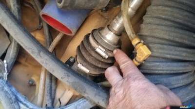

александр так мне что надо побробывать масло заменить если да то какое по вязкости.гидр купил в 2016 г. в августе месяц прокатал всё было ОК что там было залито пёс его знает а хозяин пропал го...но подскажи
 Заголовок сообщения: Re: проблемма с гидроциклом brp gtx 185
СообщениеДобавлено: 24 май 2017, 15:14
10w 15w неважно есть проблема
Или датчик или давление.. вязкозть на данный момент роли не играет залей 10w 15w и манометром меряй... а по идее заливать масло для высокофорсированных двигателей но это потом когда разберешься с давлением ...
И нельза гидрик долго держать заведенным с подключенной водой спалишь втулку карбона она греетца

дождь перестал механ.монометр подключён поеду на воду проверю в разных режимах надеюсь на лучшее приеду сообщу результаты

всем вечер добрый наконец дождь перестал вобщем результата нет -завёл на манометре показывает-5кг,прогрел мотор на маноменре 2кг дал газу на манометре 3.5кг но опять срабатывает писчалка и надпись OIL пробывал несколько раз всё одно.
один спец. сказал надо поменять датчик давл.масла(он неправильно даёт показания в мозги)
может кто знает сколько он стоит

в талмуде, русским языком написано про обманку...

какую обманку не могу найти талмуд перерываю помогите подскажите уважаемые

Надо разъем датчика на массу после пуска мотора. Датчик масла работает как включатель массы

сделал обманку как написал юрий спустил на воду завёл прогрел и на 3000 оборотах замкнул на массу-всё в порядке гидр поехал-как на душе отлегло.
ВОПРОС
1. может кто знает с какого-нибудь авто подойдёт датчик давл.масла.(у нас проблемма с оригиналом) нашёл за 450км и по почте не хочет переслать
2.можно ли использовать гидр. без датч.давл.масла с обманкой(первое время пока не найду его)
