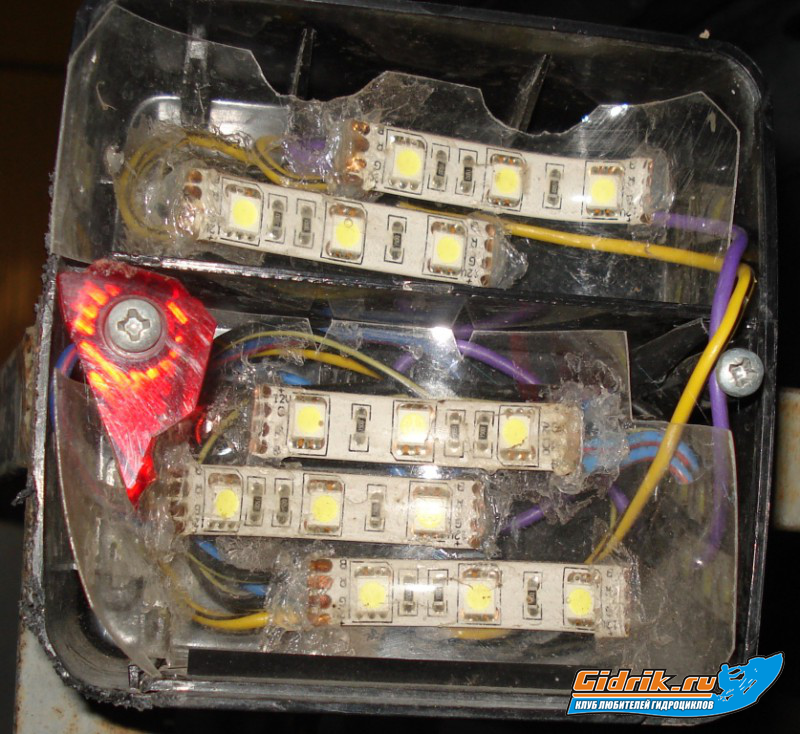

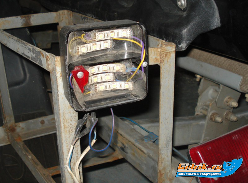

Дырки... Смазка...
Говно всё это...
Потрать не много денеХ и времени - приобрети сверх яркую светодиодную ленту (диоды по три штуки в каждом светильнике по три светильника в одном наборе средний ценник 80 руб за набор : 1,7 в поворотник, 0.3 в габарит, 2,0 в стоп) в "электронике", наклей на пластик (я использовал бутылку от пепси, самоклейка на диодной ленте присутствует) и всё... НАВСЕГДА !!! Ныряй с прицепом когда и где хочешь, фсё поХ !!! и светят фонари, к стати, гораздо более "читабельно" не ярче, а именно Резче и КОНКРЕТНЕЕ что ли ... Один фонарь разбил... Диоды каГ новые !!! :)
Фара.jpg [ 1.09 МБ | 8859 просмотров ]

СообщениеДобавлено: 14 сен 2010, 09:23
Зарегистрирован: 13 сен 2010, 08:43
Сообщения: 34
а фото этой конструкции посмотреть можно ?

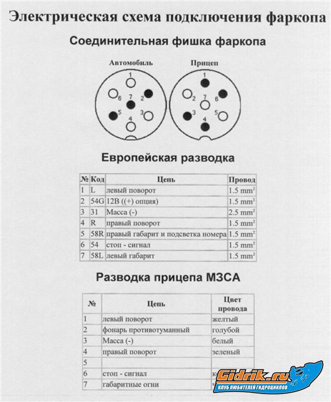

На всякий случай Раскладка по Контактам в Разъеме...
CXEMA.jpg [ 316.69 КБ | 8884 просмотра ]

Поехал получил новую машину. А там - розетка для подключения прицепа на 13 дырок, а не на 7 как, описанная выше, стандартная. В мануале написано: "Если у вашего прицепа вилка на 7 штырей - пользуйтесь переходником".
Кто-нить знает - где его можно купить? Иди вилку на 13 штырей???
Фара2.jpg [ 1.06 МБ | 8848 просмотров ]
