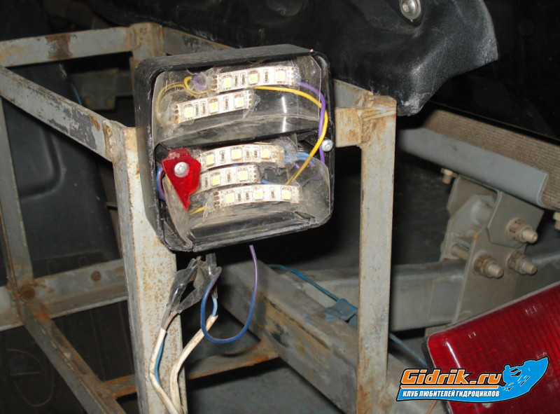

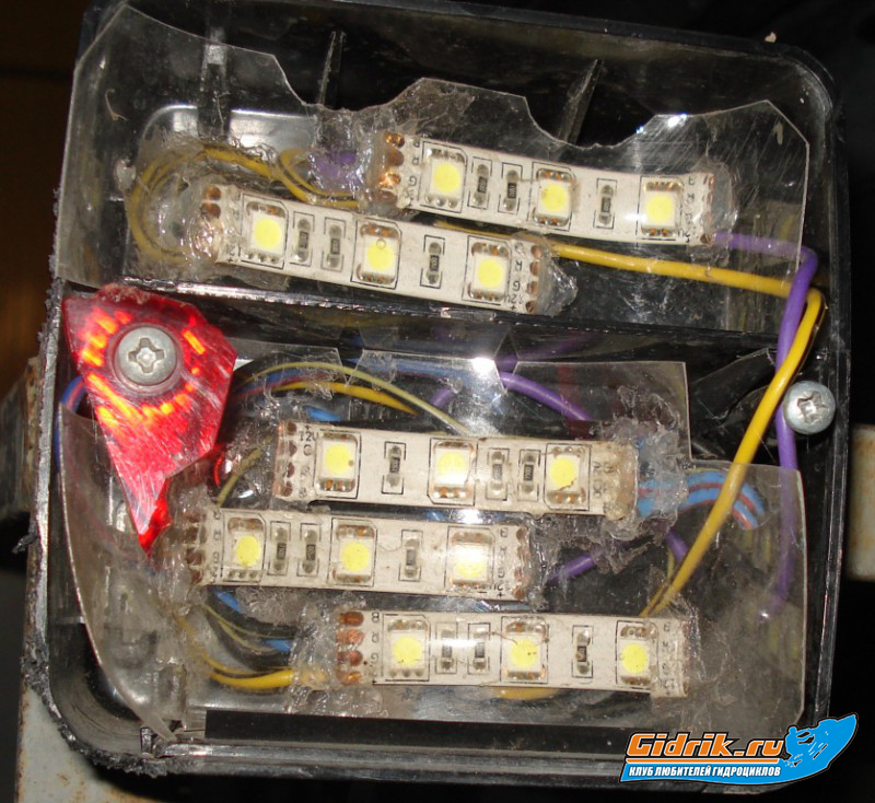

Потрать не много денеХ и времени - приобрети сверх яркую светодиодную ленту (диоды по три штуки в каждом светильнике по три светильника в одном наборе средний ценник 80 руб за набор : 1,7 в поворотник, 0.3 в габарит, 2,0 в стоп) в "электронике", наклей на пластик (я использовал бутылку от пепси, самоклейка на диодной ленте присутствует) и всё... НАВСЕГДА !!! Ныряй с прицепом когда и где хочешь, фсё поХ !!! и светят фонари, к стати, гораздо более "читабельно" не ярче, а именно Резче и КОНКРЕТНЕЕ что ли ... Один фонарь разбил... Диоды каГ новые !!! :)

а фото этой конструкции посмотреть можно ?

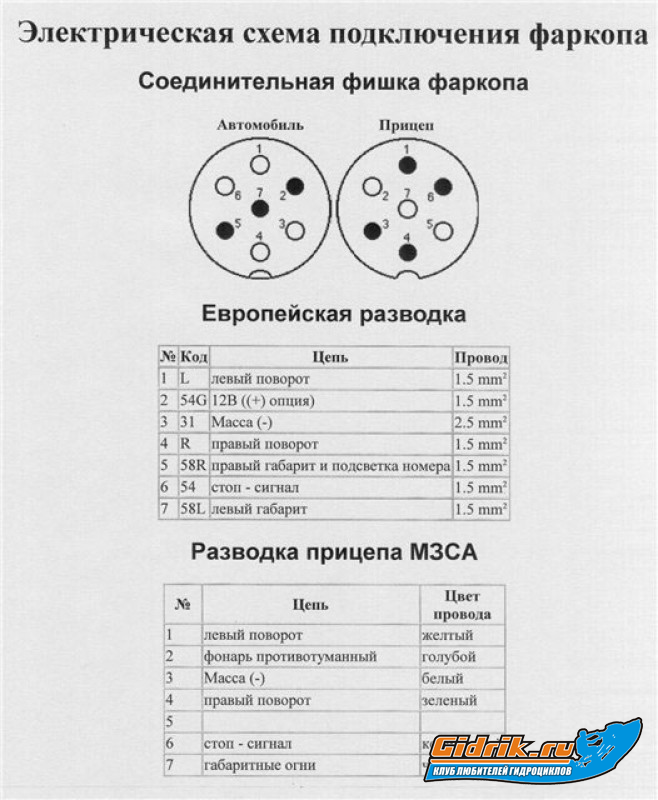

На всякий случай Раскладка по Контактам в Разъеме...
CXEMA.jpg [ 316.69 КБ | 8878 просмотров ]
Фара2.jpg [ 1.06 МБ | 8842 просмотра ]
