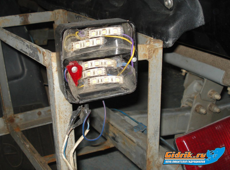

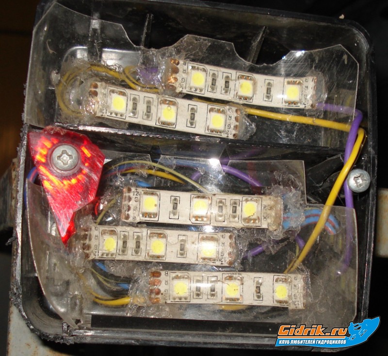

Потрать не много денеХ и времени - приобрети сверх яркую светодиодную ленту (диоды по три штуки в каждом светильнике по три светильника в одном наборе средний ценник 80 руб за набор : 1,7 в поворотник, 0.3 в габарит, 2,0 в стоп) в "электронике", наклей на пластик (я использовал бутылку от пепси, самоклейка на диодной ленте присутствует) и всё... НАВСЕГДА !!! Ныряй с прицепом когда и где хочешь, фсё поХ !!! и светят фонари, к стати, гораздо более "читабельно" не ярче, а именно Резче и КОНКРЕТНЕЕ что ли ... Один фонарь разбил... Диоды каГ новые !!! :)

СообщениеДобавлено: 14 сен 2010, 09:23
Зарегистрирован: 13 сен 2010, 08:43
Сообщения: 34
а фото этой конструкции посмотреть можно ?

СообщениеДобавлено: 14 сен 2010, 10:07
Сообщения: 617
В пятницу попробую сделать а далее выложить фоты

Небольшой объем работы, но итог...
Необходимые материалы:
    1. Светодиоды - 12 шт. или больше (можно взять большие :x )
    2. Планка - 2 шт. (купить любую или вырезать из жести)
    3. Клей Прозрачный-эластичный - 1 бутылка (продается в строймагах, не помню название, но продается в матовой пластиковой бутылочке с желтой наклейкой и чё-то красное еще... по запаху напоминает БФ,... а еще красная пробка как на дорогой газировке :ROFL: )
Рецепт:
Начнем с планок - размер, Я думаю, прикинуть не сложно...
...берем дрель и сверлим отверстия под светодиоды и для крепления к раме.
Светодиоды спаиваем, либо параллельно, либо последовательно - в зависимости какой вольтаж Вы взяли (имеется ввиду светодиод)
Прикрепляем проводку - либо, опять же, с помощью пайки, либо через клемники.
Теперь берем клей и, не жалея, льем на лицевую часть планки...
...подождем немного, чтоб клей чуть загустел (не принципиально)...
Вставляем светодиоды в отверстия и, теперь окончательно, ждем затвердения клея...
...на следующий день, Я думаю, льем клей (обильно, чтобы залить все контактные группы) на тыльную сторону...
Так-же можно залить клеем всё, что по вашему мнению может закоротить...
Следующим этапом будет отрывание или отламывание старых фонарей :D ...
Далее берем дрель и сверлим отверстия в раме, для крепежных болтов...
Клей на почти готовых фонариках уже наверное застыл :Yahoo!: ...берем ножницы и отрезаем все излишки клея...
8) Наконец крепим всё к раме...
...Поехали...

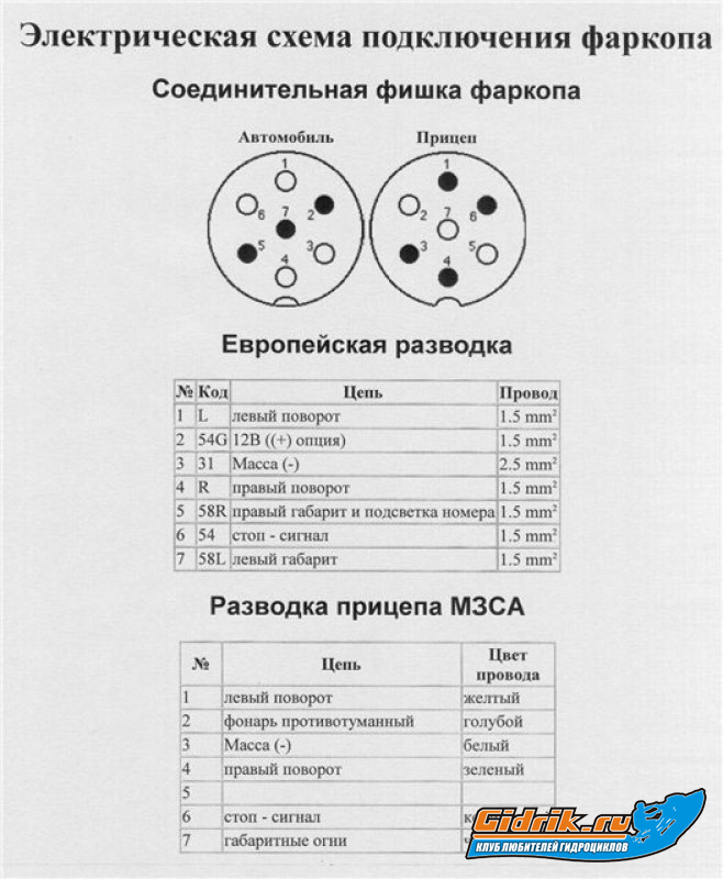

На всякий случай Раскладка по Контактам в Разъеме...
CXEMA.jpg [ 316.69 КБ | 8699 просмотров ]

СообщениеДобавлено: 28 сен 2010, 07:35
Сообщения: 519
Техника: SJ-800
Откуда: Уфа
Фара2.jpg [ 1.06 МБ | 8663 просмотра ]
