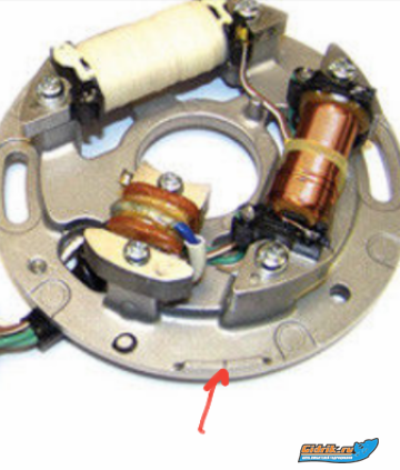

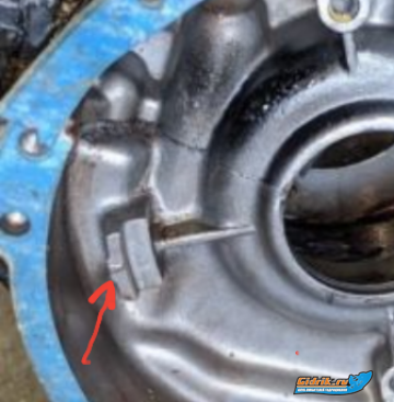

СообщениеДобавлено: 14 апр 2018, 19:20
Damir_pvl писал(а):
Damir_pvl писал(а):
Есть метка. Магнето стоит ровно по метке. Только не помню откуда метка. Была она уже или это я нацарапал.
Как, сам нацарапал ? Вот так они с рождения выглядят!!!!!!!!
20180414_191234-2.png [ 168.41 КБ | 7965 просмотров ]
20180414_191403-1.png [ 183.22 КБ | 7965 просмотров ]

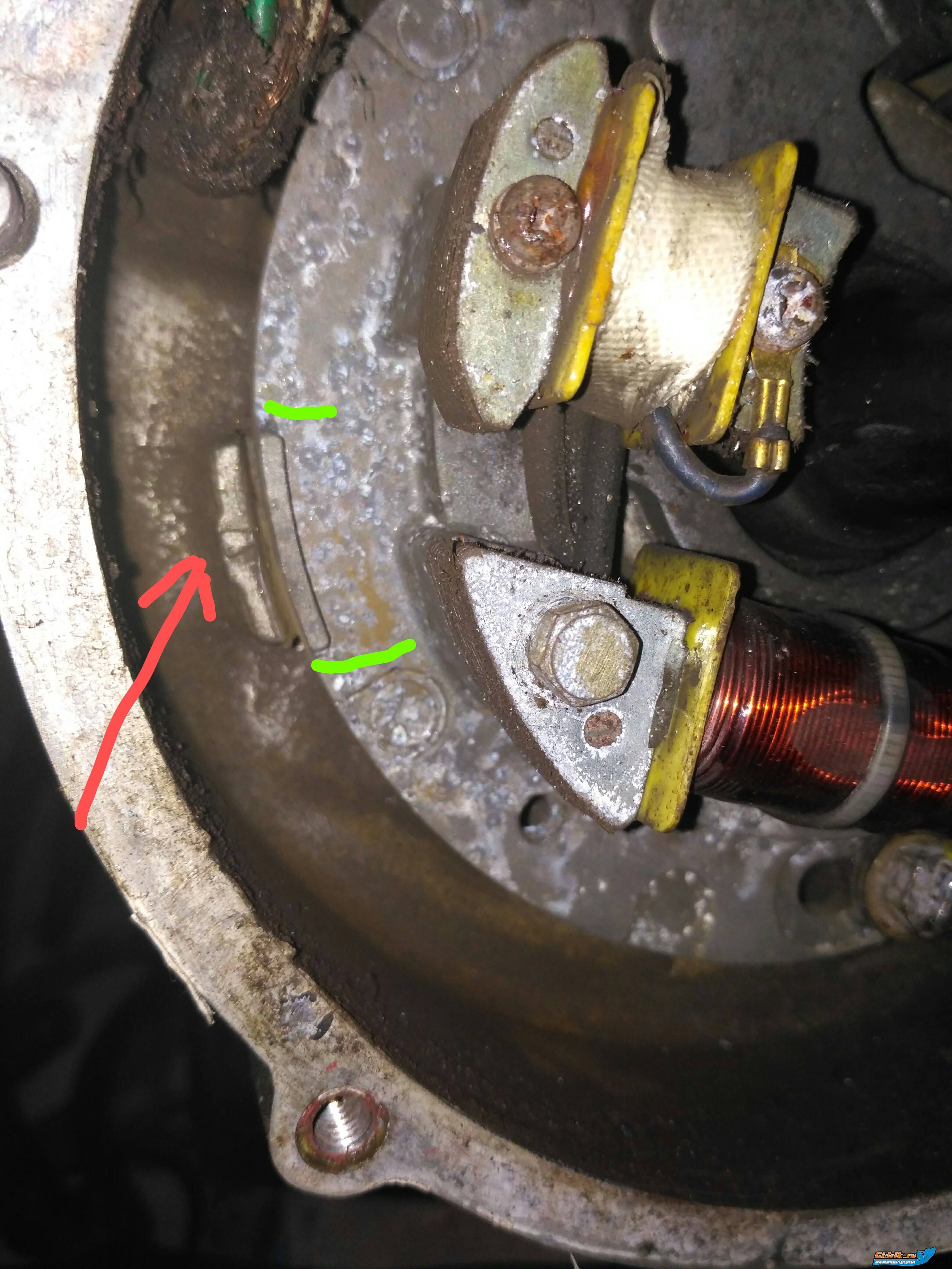

СообщениеДобавлено: 18 апр 2018, 04:10
Зарегистрирован: 26 июн 2017, 06:27
Сообщения: 63
Имя: Damir
Техника: Yamaha xl700 2005
Откуда: Казахстан, Павлодар
Всем привет. Пока не было времени заниматься гидриком. Ехал с рыбалки и по пути заехал в гараж посмотреть где там метка на магнето.
Комментарий к файлу: Вот она есть на картере, красной стрелкой обозначил. На магнето метка отсутствует. Выставлять на глаз что-ли? по краям обозначил зеленым.
